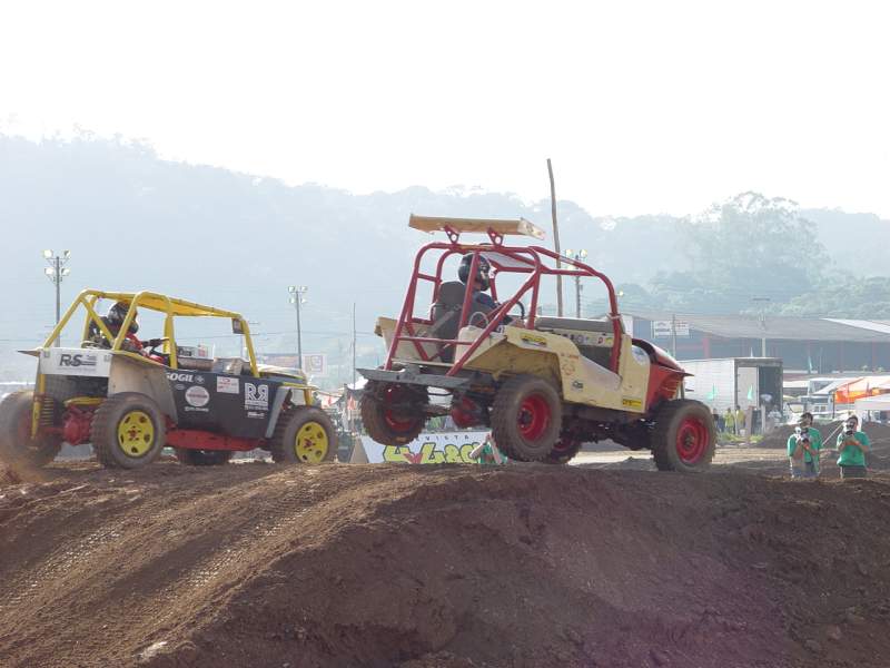

    Isso pq ele ainda não correu lá em Brusque-SC...
