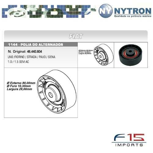

    3) Alguém saberia dizer qual é nome da 2a polia, da direita para esquerda? Qual é a peça e de que carro é compatível e que pode substituí-la? A minha está um pouco empenada. Alguém tb saberia como substituir a correia menor da ventoinha e a polia viscosa? Foto 3.

    Bixão, mamão com a açucar hein...... veja essa tabela aqui https://docs.google.com/spreadsheet/...CNLSr_EF#gid=0e suas dúvidas se esvairão em cinzas!!!! Todavia vou adiantar pra vc, é o mesmo rolamento do siena, uno, palio fire...se você tirá-la fica bem mais fácil de encontrar nas casas de peças.
    A ventolina viscosa é bem fácil também. Com uma chave 10 ou 11, não lembro bem, você tira a ventolina viscosa. Depois de tirá-la na peça que pega ventolina tem um parafuso que serve pra esticar a correia, talvez um L12 ou 14 tbm não lembro ao certo. Assim vc tira a ventolina e troca a correia. Pra trocar o rolamento de cima primeiro vc folga a correia e deixa ela de lado, talvez não precise tirá-la totalmente. Tendo as ferramentas se faz na garagem mesmo isso ae. Boa sorte.

    "é o mesmo rolamento do siena, uno, palio fire..."
    Pessoal, fui comprar o rolamento acima e o preço era convidativo; 27,00 reais.
    Eles são muito semelhantes:
    - Diametro: Tracker - 83mm e Palio 80mm
    - Furo: são iguais - 10,8mm
    - Altura: Trck - 23mm e Palio - 26mm
    O problema é que o rolamento do Palio fica mais afastado do que o da Tracker e parte da polia rodaria fora da polia.
    Quando vocês falam de rolamento, estão falando da polia lisa toda do Palio ou somente do rolamento interno da polia que seria trocado?
    O meu problema além do rolamento interno, que precisa ser trocado, a polia lisa está com um leve empenamento.
    Há outra diferença entre as polias: a do tracker é de metal e a do Plaio é de plástico.
    Alguém já fez esta troca?
    A que conseguir esta polia vou fazer um post com foto troca da polia e da correia grande.

    Rodo a mais de ano. Troquei a polia, pois a mesma já vem com o rolamento dentro. Realmente metade da polia pega na correia e metade fica fora mas não dá problema nenhum. Acredito que só dê problema se ficar metade da correia pra fora da polia, aí sim pode ocasionar quebra.
    Pode trocar sem problemas, a diferença externa o esticador compensa. ;)

    Desculpe Elisson, saiu uma informação errada.
    Onde se lê polia fora da polia, leia-se correia fora da polia.
    Colocando as duas polias deitadas, lado a lado, verifica-se que a do palio fica mais afastada do motor, por causa do local onde passa o parafuso de fixação, que é mais destacado.
    Pergunto se sua polia é assim tb?

    Ativo e operante
    Segue foto anexo.....na teoria a prática não se aplica, ou vice e versa.....heheheheh...... não existe cabelo em sapo, nem pé em cobra é comprar conforme tá descrito, instalar no veículo e partir pra o abraço!!! :D
    Inclusive, salvo engano a peça foi passada no esmeril pra não ficar topando no motor!!!
