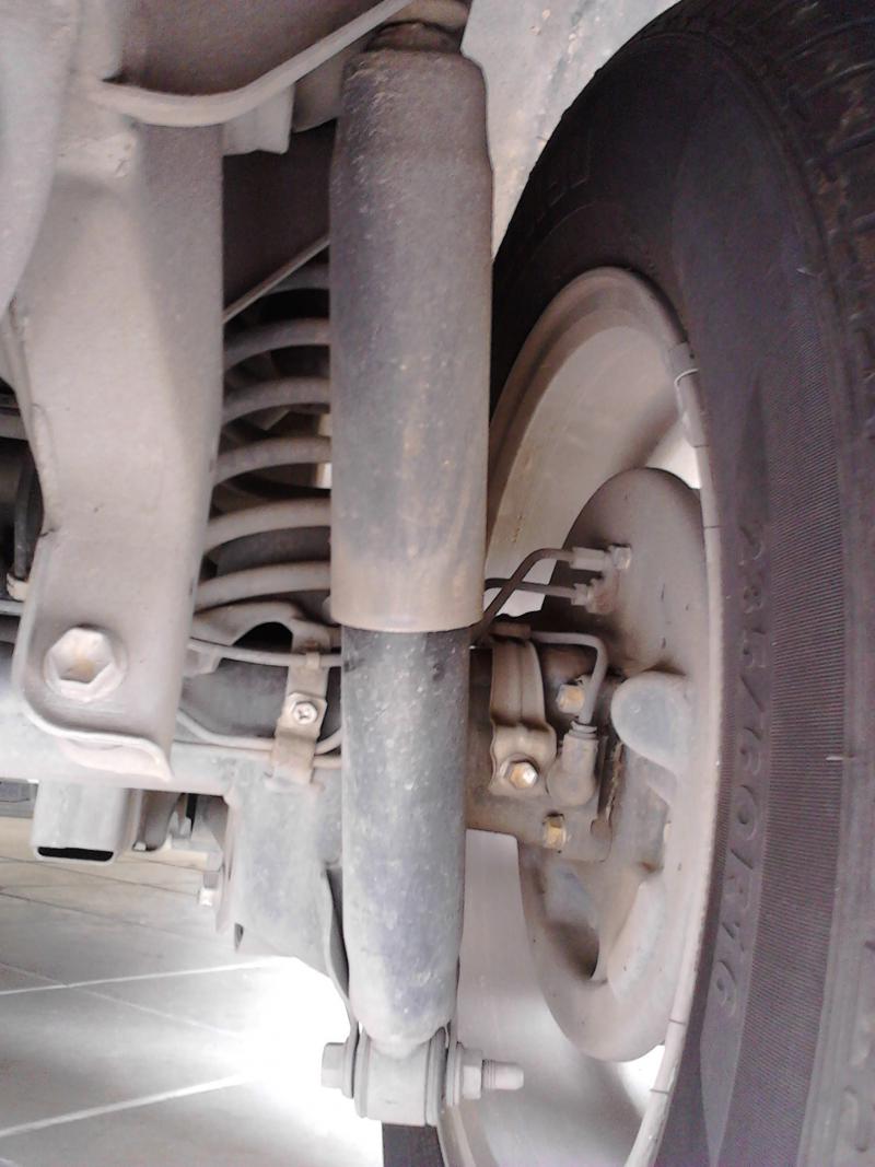

    Anexo 329178 Anexo 329179 Anexo 329180 Anexo 329181
    Além dos macacos, usei duas chaves no. 17, uma chave inglesa e chave de fenda grande para os eixos/parafusos das pontas de cima.
    Minha segunda e última grande dificuldade foram os parafusos debaixo no. 17 dos amortecedores. Não consegui tirar de forma alguma!! Depois de muito tentar fui no mecânico amigo e pedi ajuda. Nada! Só com a chave pneumática batendo muito consegui afrouxar esses parafusos. Talvez pq nunca tenham sido trocados e tenham sido montados com uma chave pneumática tb para ficarem tão duros. Mas viva.. saiu.. ehhehe
    Usei um macaco para levantar o carro e o original para segurar a suspensão do amortecedor. Isso para a mola não empurrar tudo para baixo qdo eu tirasse o parafuso do amortecedor (se eu conseguisse.. ehhe). Do outro lado com o carro no chão a roda já empurra a mola e é só tirar um amortecedor e por outro, sem ter q levantar o carro.

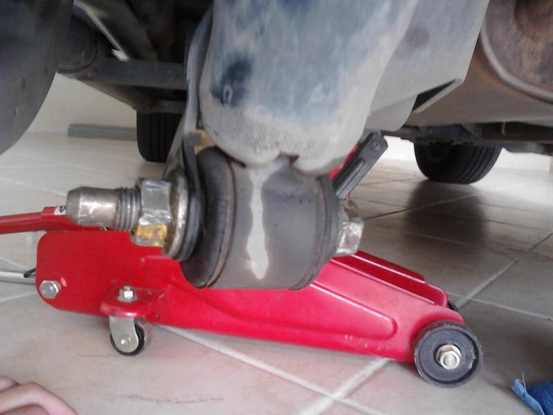

    Na parte de cima é que foi meio chato: tive que ficar testando as borrachas dos dois amortecedores, do original e do opala para achar uma altura ideal que comportasse a arruela soldada na carroceria e o cilindro que fica entre as duas borrachas não ficasse folgado.
    Anexo 329182 Anexo 329183
    Assim usei uma combinação para respeitar o mecanismo do eixo do opala com sua porca e o acoplamento da arruela soldada na carroceria. Na foto a esquerda, a borracha, arruela e porca maiores são do opala, as outras são originais da tracker.
    Tudo montado ficou assim (de baixo para cima):
    amortecedor + batente + arruela grande para coifa do opala + borracha do amort. da tracker + arruela soldada da carroceria + borracha do amort. do opala + arruela pqna do amort. do opala + porca do opala.
    OBS: o amort. original da tracker tem duas porcas, já o do opala só tem uma. No caso da tracker uma se contrapõe a outra fazendo o aperto nas borrachas, mas vai da mão do mecânico deixá-las apertadas e depois apertar as porcas uma contra a outra sem amassar demais as borrachas. Com o kit do opala, o "cilindrinho" q fica entre o eixo do amortecedor e as borrachas evita esse esmagamento e a porca do opala é "Ovalada", ou seja, conforme vai entrando, se auto prende e não necessida de contra porca. Qdo ela chegar a pressionar esse cilindrinho o aperto já vai estar bom, sem amassar demais as borrachas e sem forçar mais a porca para baixo.

    Anexo 329184 Anexo 329185
    A coifa não existe para o Opala e todo lugar que perguntei ninguém disse que se colocava. Já o batente segui a linha de raciocínio de outros carros q tem, assim como o amortecedor original do opala a oleo tb tem. As medida são quase iguais a esse do corsa que coloquei. R$ 10 o par.
    Usei a chave inglesa e uma chave de fenda grandes para apertar a porca na rosca do eixo do amortecedor. É bem chato e eu já tava quase usando um alicate, mas aí já viu né? hehehe
