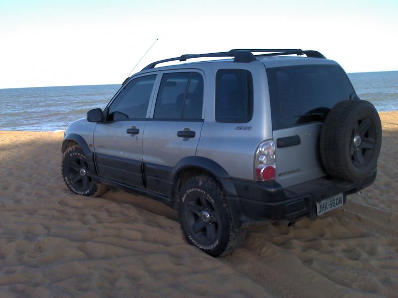

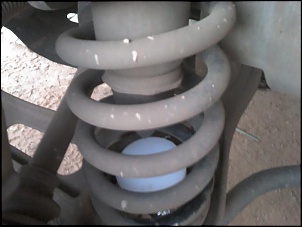

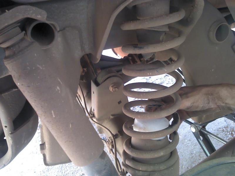

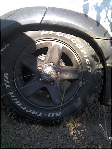

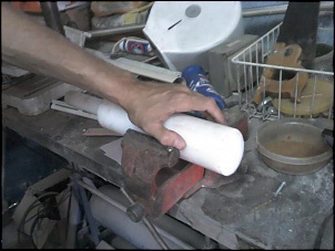

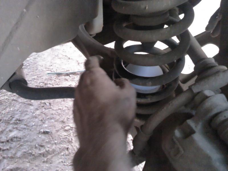

    -2011-04-18_16-14-18_476.jpg-2011-04-18_17-02-23_343.jpg-2011-04-18_17-07-34_758.jpg-2011-04-18_17-40-02_522.jpg
    Gambiarra muito simples, uma peça de nylon tecnyl, cortar 2,5cm para trazeira 1,5 dianteira, cola (superbonder/araldite das boas)+bicarbonato de sódio, limpar a superfície a receber a cola com tinner, abuse na cola, o meu ja rodou mais de 10.000Kms sem soltar

    GT, 3 dúvidas:
    1 - Qual o Custo final dos 4 calços?
    2 - "Cepa" muito??
    3 - Atrás eu sei que tem espaço suficiente, mas na frente o cepador dianteiro fica a 1,5cm de encostar no batente da bandeija....ficou encostado no batedor ou o que você fez pra entrar lá?!?!?!
    Tou achando que vou fazer isso em breve!!!! Não como definitivo, mas é um paleativo pra quem não tá podendo tirar de cara mil reais pra investir em um lift....ao menos o 235 70 já muda a presença do veículo!!!

    O custo foi uma cola de 19 reais a mais top da araldite, o calço eu tinha um linguote de tecnyl mas acredito que vc compra por metro gastando uma merreca.
    Com o carro levantado o espaço na dianteira permite vc colar o calço, com o carro baixado fica rente ao pino de borracha(cepador) praticamento colado mas sem pressionar. Não sinto fim de curso nos batentes andando normal.
    Realmente o carro fica com visual bem melhor com os pneus 235/70, incrivelmente minha suspensão depois de muita porrada em 65.000Kms ta zera ainda então não quiz fazer o lift agora só troca dos pneus mesmo. A gambiarra não é pra suportar muita coisa é apenas conseguir torcer o carro destruir os plasticos e pneus não é pra aguentar porrada em trilha, inclusive eu fiz umas trilhas no cerrado com muitas valetas, passei bem devagar com todo cuidado tentando preservar os batentes que ainda estão novos.

    Bixo, nessa primeira foto não raspou nada?!?!?!?!?! Só com o batente de Tecnyl??? Já procurei saber aqui o kra me entrega na medida de 5,5 de diâmetro por 2,5 e 1,5 as 4 peças por R$ 30,00.....É essa medida mesmo de 5,5 cm de diâmetro ou deixo ou 7????
