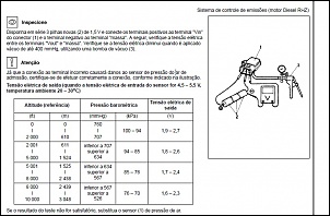

  • #3923
    12/04/2013
    cascavel/PR
    24
    Citação Postado originalmente por cristianovf Ver Post
    Boa tarde rafacard!
    Estou preso a este sensor de combustível também... Não tenho certeza ainda, porém a resistência entre os terminais deveria ser aproximadamente 970 ohm, e está marcando 178 ohm. Não localizei esta peça para comprar em canto nenhum...
    Poderia me ajudar com alguma informação? Até mesmo sobre este cód P0235...
    Abraço!
    Boa noite cristianovf, esse cód P0235 já deu o que falar ein kkkkkk eu depois que um mecânico pé de chinelo deu curto nos fios do sensor o meu esta sempre com esse cod. mas vamos falar sobre esse bendito, esse cod. pode ser varias coisas e antes de sair comprando coisa siga esse passo a passo.
    Primeiro - antes de tudo você tem que limpar uma peneira que tem na bomba de vácuo e verificar se a bomba esta trabalhando com pressão entre 57 a 77.
    Segundo - ver se não tem nenhum cano furado colocando pressão na entrada de ar, se tiver algo furado fica fácil identificar.
    Terceiro - Tirar o sensor Map pra fazer um teste de bancada, esse teste é obrigatório pois é pra você ter certeza que o sensor MAP esta funcionando direito.
    Quarto - Com multímetro verificar a voltagem que esta chegando no conector positivo de 4,5 a 5v o neutro verificar se esta chegando.
    Quinto - Trocar o conector do sensor Map. soldando com estanho as emendas.
    Sexto - Se você fazer tudo isso e seu carro não parar de dar o cod P0235 você fica na mesma situação que a minha kkkkkkk minha situação é a seguinte com o carro somente com a chave ligada meu sensor marca 93 kpa, mas assim que dou a partida ele imediatamente crava em 249 kpa, fiz todos os passos acima e tenho certeza que esta tudo ok faltando somente verificar o modulo de injeção.
    Se você constar que o sensor esta com problemas você consegui encontrar esse sensor em dois lugares em assunção no paraguaí custando em torno de R$600,00 ou importando pelo Ebay.
    Espero ter ajudado.
    Abraço.

  • #3924
    Usuário Avatar de Carlos4x4
    01/06/2006
    SAO JOSE DO RIO PRETO/SP
    59
    165
    Não mente não Rafa, falta ainda limpar a peneira da valvula DRV que vai atrás da bomba de alta, kkkkkkkk. Suas dicas são todas pertinentes. Feliz 2014 a todos.
    Citação Postado originalmente por rafacard Ver Post
    Espero ter ajudado.
    Abraço.
