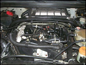

    Comprei uma Tracker 2001/02 2.0 TD , mas não sei que motorização tem , alguém sabe dizer que motor é esse da foto ?? Mazda ou Peugeaot ?

    Citação Postado originalmente por Eduardo Velo Ver Post
    abs ... Edu
    Olá Eduardo,
    Se ela é 01/02 já é Peugeot..
    Motor Mazda, só até começo de 01, e são poucos..
    Por curiosidade pagou quanto?
    Boa sorte..
    abs ... Edu
    Esse motor é Peugeot.
    Prepare-se para ficar amigo de vários mecânicos , gastar muito dinheiro ,conhecer todos os reboques da sua região e ter muita dor de cabeça.
    O motor Mazda é o dessa foto anexada abaixo, ele é um pouco menos problemático que o terrível peugeot:
