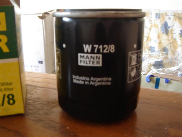

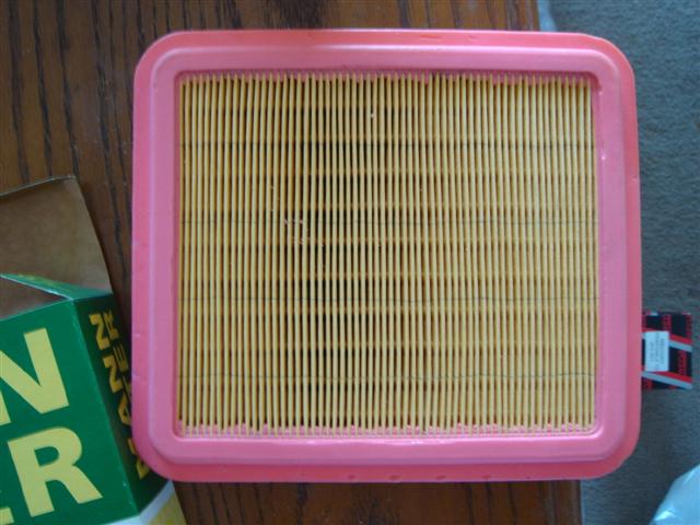

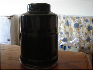

    Filtros na Argentina
    Estive em Buenos Aires na semana passada (não fui com o GV) e procurei pelo filtro Mann, modelo Evotop PU 922 X, já que me pareceu ser unanimidade neste fórum, como o filtro de combustível mais apropriado para as nossas viaturas. Foi relativamente fácil de encontrar. O preço: $ 40 pesos argentinos, que pelo câmbio da semana passada dá a bagatela de R$ 21,00. Apenas lembro que este filtro não é comercializado no Brasil, segundo informado pela própria Mann.
    Vendo que os preços estavam bons, aproveitei para comprar outros filtros (abaixo os preços e anexas as fotos):
    • Filtro de óleo Mann W 712/8: R$ 19,00
    • Filtro de diesel traseiro Wega MB 220900 (mesmo Kia Besta): R$ 30,00
    • Filtro de ar Mann C 2337: R$ 41,00
    Não sei se todos os preços estão em conta se comparados a algumas cidades brasileiras, mas antes de viajar, numa pesquisa que fiz em algumas lojas de BH, quando achava os filtros (o que raramente acontecia), eram mais caros.
    Para quem tiver interesse, deixo os contatos da loja, onde fui muito bem atendido:
    El líder – full oil service – Av. San Juan, 1432, Centro, Buenos Aires – fone: 4306-7273 – info@ellider.com.arwww.ellider.com.ar – Hernan/Cláudio (vendedores) – Julian (chefe).
