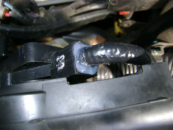

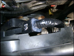

    As fotos abrem normalmente para mim. Deixo 2 aqui:
    Miniaturas de Anexos Miniaturas de Anexos GM Tracker.-dsc01650d.jpg   GM Tracker.-dsc01654a.jpg

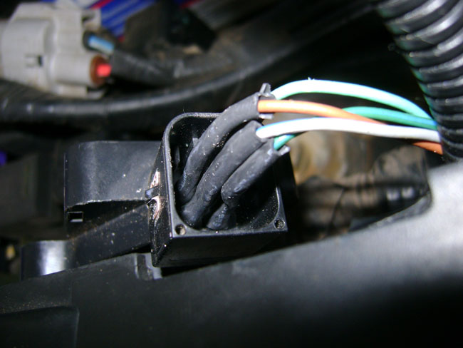

    Realmente, muito bom. Sou frequentador desse forum desde junho. Repararam como são objetivos lá ?
    O que eles comentam, de soldar os terminais, faz todo o sentido. Trabalhei com instrumentação eletrônica e eletrônica industrial por muito tempo e o problema acontece por vários motivos, como variações muito grandes de temperatura, umidade e vibração. É por isso até que a grande maioria dos conectores tem uma vedação de borracha e uma aba de trava.
    Uma coisa que todo mundo deveria ter no carro é uma escovinha de aço e WD40 para aplicar depois da limpeza. Limpa-contato só não resolve. Já a escova com o WD40, sim. Ah, não esquecer NUNCA de desconectar a bateria ao fazer isso.
    Claro que a soldagem é a melhor solução do ponto de vista eletrônico, mas nem sempre é viável ou prática.

    Citação Postado originalmente por afs Ver Post
    Sensacional.. uma vez percebi que o meu GV acusou o código do sensor de pedal, imediatamente após uma lavagem no lava jato... quando retirei o conector, o mesmo estava com bastante óleo protetivo no interior, o que possivelmente ocasionou o erro. a vedação não foi suficiente pra evitar a entrada do óleo protetivo no conector. Principalmente em cidades costeiras eu acho que a escovinha com o WD, são uma ótima dica.
    Olá AFS, tudo bem contigo?
    Concordo com seu ponto de vista.
    Comentei com um amigo muito entendido, a respeito de cortar e soldar os fios do sensor de posição do pedal. Ele me disse o seguinte e eu concordei com ele:
    Sai fora desta opção de cortar os fios e soldar, isso é uma opção errada, de quem não consegue resolver os problemas, se for defeito, substitua, se for mal contato, repare, e assim vai ...
    Adaptar quando se pode resolver de forma mais concreta e "limpa" é o correto, vá por mim, leve na GM ou outro lugar que tenha graxa condutiva, peça para desconectarem, colocar graxa condutiva, depois suspenda o conjunto do cabo principal de onde ramifica o chicote que vai para o sensor (caixa do filtro do ar do motor) depois de suspender, prenda o conjunto com abraçadeira plástica justamente na barra de suportação (preta) nela existe um furo de porca, prenda a presilha plástica nela mantendo o conjunto dos cabos suspensos, verifique se o chicote que vai ao sensor está folgado e pronto, seus problemas com o sensor acabaram, o problema é que com a gravidade o conjunto de cabos pesa para baixo, forçando o chicote que vai ao sensor do acelerador e ele com o chocoalhar do carro fica dando ou não erro, e gera o código P0221, é apenas falha, tanto é que se fosse defeito existente, o carro perderia potência com corte da rotação, ficando ao máximo de 2200 RPM, mas como é apenas mal contato, o código indica falha mas não fica presente e permite que o carro continue normal, sem perda de potência.
    Desta forma, concordo em gênero, número e grau.
    Acho que a graxa condutiva deva realmente ser a melhor opção. Antes de sairmos cortando fios, vale tentar usar de materiais técnicos disponíveis no mercado.
