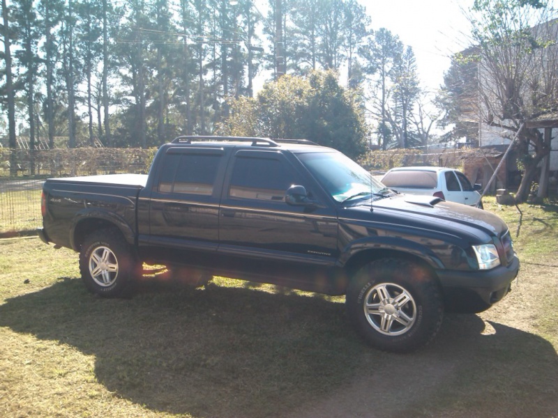

    Alisson uma dica que deixo pra vc....
    Ao invés de usar os 265/75r16, coloque 235/85r16...são mais altos que os 265/75 e menos largos!!
    A picape fica linda e dá muito menos trabalho pra suspensão, pesa menos na direção que os 265/75...
    E como a susp da s10 é uma porcaria de fraca, essa é uma boa pedida!!
    Se não vender a minha até o fim do mês que vem vou colocar 235/85r16...
    Segue algumas fotos que peguei do forum picapesgm:
    Anexo 446964
    Anexo 446965
    Pra ver as fotos em tamanho maior, acesse o link abaixo do tópico sobre esta medida de pneus:
    Fórum PicapesGM :: Exibir tópico - Pneus 235/85 R16
    Abraço..
