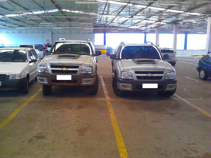

    Taí a foto prometida da minha S10 rodeio flex (esquerda) com os pneus 265/75/16, e com suspensão erguida, ao lado de uma outra s10 rodeio flex com os pneus e a suspensão originais (direita).
    Anexo 387707
    Ficou perfeita Parabens
