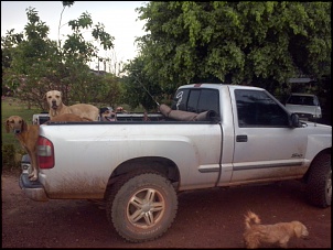

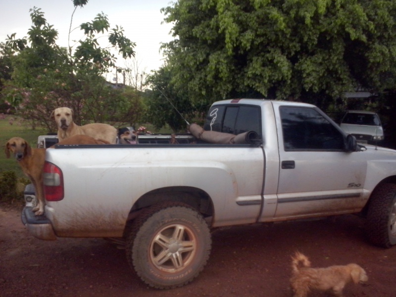

    eu uso na Minha S10 pneus 245/75r16 BFGoodrich so q dei tres volta na barra de torçaoQual o maior pneu para S-10 dar uma erguida.-cam01120.jpg

    amigo o 235/85r16 nao cabe, pra caber vc tem fazer pelo menos um bl 2 e apertar a barra de torçao ainda pra ter ideia o 235/85r16 é mais alto do que o 285/75r16

    Citação Postado originalmente por Fernando Rabelo Ver Post
    Me desculpe Fernando, deve ter algum engano nessa medida 235/85r16, pois é mais baixa 14mm no perfil e 50mm mais estreito do que o 285/75r16.
  • #239
    25/12/2004
    Rio Grande/RS
    14,354
    Agradecimentos: 13
    235/85R16 = 80,64cm de diâmetro nominal.
    265/75R16 = 80,50cm de diâmetro nominal.
    285/75R16 = 83,50cm de diâmetro nominal.
  • #240
    Usuário Avatar de Fernando Rabelo
    20/06/2014
    Rolim de moura/RO
    32
    11
    desculpá intao pois eu pensava q o 235/85/r16 era da mesma altura do que o 285/75r16 so q mais estreito
