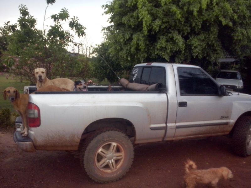

    Fernando Rabelo
    1 Anexo(s)
    eu uso na Minha S10 pneus 245/75r16 BFGoodrich so q dei tres volta na barra de torçaoAnexo 490687
