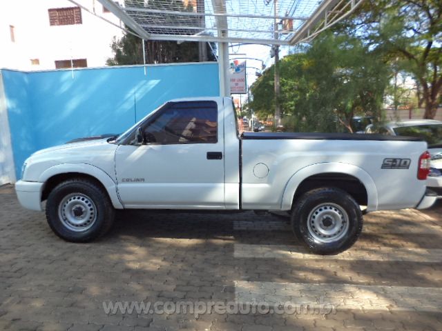

    Olá William, to usando essa medida (255/70r16) aqui na minha S10 e não raspa em nada, veja:
    Anexo 478971
    Postado originalmente por william_1966 Ver Post
    Pessoal só pra confirmar/"desencanar", os 255/70/16 não cabem, né?
