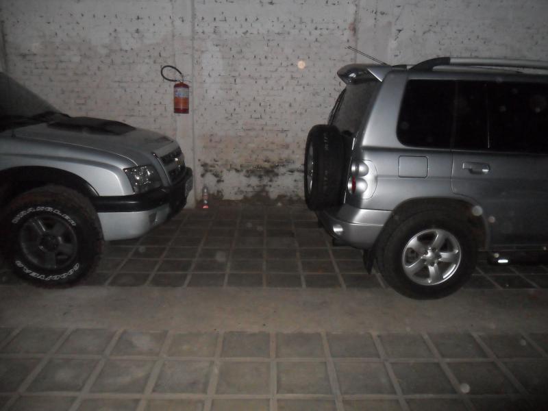

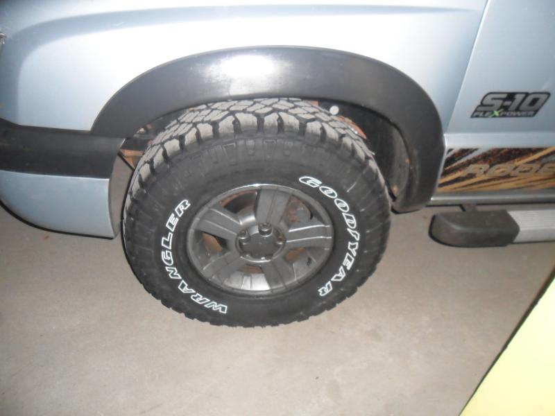

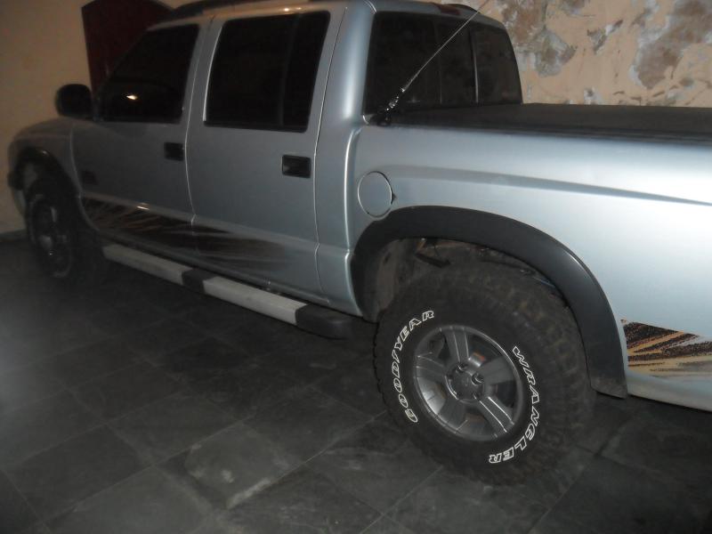

    Desculpa a demora.
    Anexo 380122Anexo 380123Anexo 380124Anexo 380125Anexo 380126
    Aííí moçada bruta, desculpa a demora pra posta as fotos. Mas tá ai finalmente as fotos da minha Prateadona! :dance: A foto do meio é só pra ter uma idéia da altura que ela tá com os pneuzões atrás de um TR4. Ela tá erguida uns 3 dedos na frente (na barra de torção), e SE NÃO ME ENGANO, mais uns 4 dedos na traseira (com as molas esticadas). Qual quer coisa, sintam-se a vontade pra perguntar! kkkkkk:bananadança:

    Olha, como a minha não tem nenhum chip de potência, achei que ficou um pouco mais frouxa sim, principalmente nas retomadas, mas não é nada extremo, uma queda de potência um tanto quanto sutil. Quanto ao consumo, não posso dizer que variou muito pois o velocímetro e marcador de quilometragem passaram a roubar 6%. A minha no velocímetro a 100km/h cravado, no gps tá a 106km/h. Ela raspa bastante quando esterça completamente o volante para ambos os lados. Mas se virar menos o volante e se submeter a fazer várias manobras ao inves de só uma é até trankuilo. :cool:

    Agora sim ela fico bruta ! Só não acho legal o causo dela fica raspando, arruma algum jeito pra isso ai para, ergue mais ela, ai fica 100 % :concordo:
    Quanto a aparência, gostei muito do estilo dos GD

    Poxa esse negócio da raspada me deixou triste, pois ficou linda demais...Rsrs
    Tá raspando mesmo depois de erguida?? Imagina se não erguer então, nem vira o volante..Rsrs
    Acho ridículo os pneus que vem nela originais, 235/70r16...vou ver se coloco pelo menos 245/75r16...
    Preciso que não raspe nada, pois na fazenda geralmente esterço muito o volante para ambos os lados, e isso me atrapalharia um bocado...
    Quando eu tiver mais folgado de grana, vou ver a possibilidade de levantar ela, daí sim colocar uns pneus 265/75r16 sossegado!!
