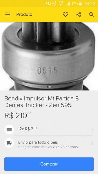

Bom dia,por acaso ele faz um barulho como se acionasse o motor elétrico (de partida), mas o motor não gira? Tipo um zunido?
Se for isso tive um corsa que deu duas vezes esses sintomas,uma vez era por causa do bendix que estava com 3 dentes gastos e fazia o motor de partida girar em falso,e dá segunda vez era a bateria que estava fraca e não tinha força pra girar o motor de partida de primeira.Agora se o motor tiver girando mas a vtr não liga aí pode ser várias outras coisas, velas, bobinas, águasolina batizada,etc.
