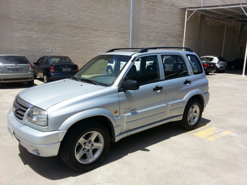

Conforme prometido, fotos da minha Tacker 2008!!!
Anexo 539852Anexo 539853Anexo 539854Anexo 539855
105kkm rodados... estou gostando muito!

Linda, Corbellari, Marcelo parabéns, desconheço 4x4 de melhor custo/beneficio até o momento atual.
