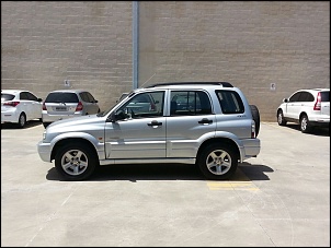

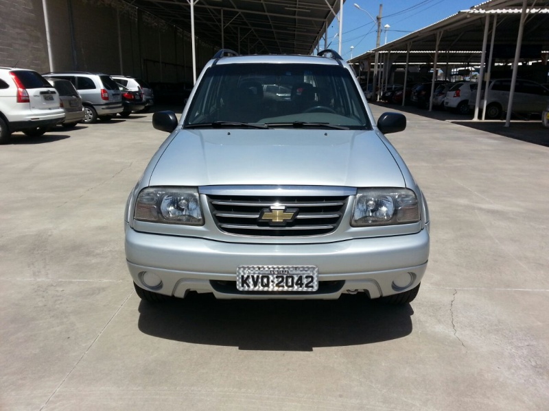

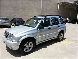

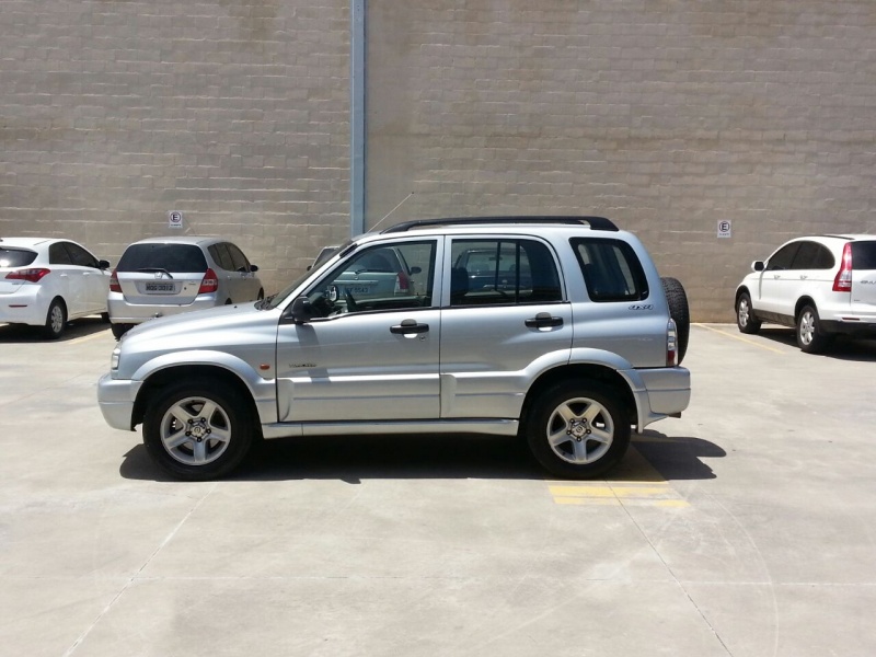

    Conforme prometido, fotos da minha Tacker 2008!!!
    Tracker 4X4 2007/08-tracker1.jpgTracker 4X4 2007/08-tracker2.jpgTracker 4X4 2007/08-tracker3.jpgTracker 4X4 2007/08-tracker4.jpg
    105kkm rodados... estou gostando muito!

    Linda, Corbellari, Marcelo parabéns, desconheço 4x4 de melhor custo/beneficio até o momento atual.
