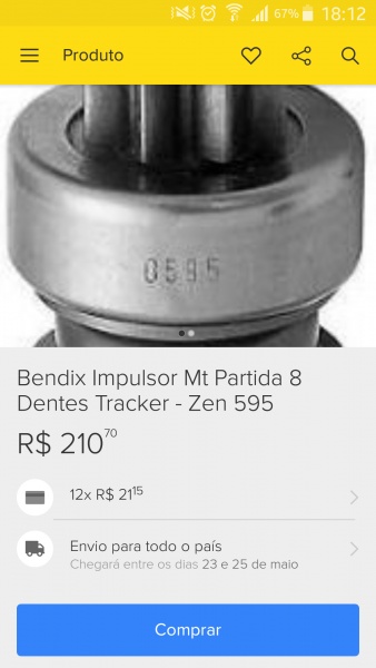

    Bom dia,por acaso ele faz um barulho como se acionasse o motor elétrico (de partida), mas o motor não gira? Tipo um zunido?
    Se for isso tive um corsa que deu duas vezes esses sintomas,uma vez era por causa do bendix que estava com 3 dentes gastos e fazia o motor de partida girar em falso,e dá segunda vez era a bateria que estava fraca e não tinha força pra girar o motor de partida de primeira.Agora se o motor tiver girando mas a vtr não liga aí pode ser várias outras coisas, velas, bobinas, águasolina batizada,etc.
    Prezado Viniii_vps, fui ao mecânico hj e ele me falou que o problema era apenas no bendix. Agora ele pediu para eu procurar saber se existem bendix com números diferentes de dentes, ou seja, se os motores de partida da tracker possuem essa variação: uns com um bendix com um numero menor de dentes e outros com um número maior. Vc ou alguém aqui no fórum sabe informar isso?

    É muito complicado ver a numeração da partida?

    Citação Postado originalmente por ricardo_paes Ver Post
    Ricardo, andei dando uma olhada na Internet mas não achei muita coisa não, só o Bendix eu achei no mercado livre. Pelo que parece a numeração fica do lado da peça, como está na foto, seria o caso de comparar a numeração e se não for essa do anúncio buscar em autorizadas a peça que tenha o mesmo número da sua vtr. Vou postar uma foto que achei do ML para você visualizar melhor.de uma busca pelo fórum, devem ter informações mais detalhadas sobre motor de arranque e seus componentes.

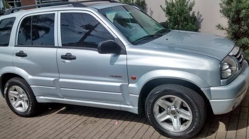

    Oi pessoal!
    Acabei de me inscrever aqui porque comprei minha tão sonhada Tracker (2008). Imagina um cara feliz? To que nem criança... Há 2 anos vinha namorando uma, mas precisava da oportunidade certa. Peguei quinta passada e fiz surpresa pra minha mulher, foi maior choradeira, ehhehe.
    Bom, preciso aprender sobre ela. O câmbio parece meio duro, mas pelo que li é o jeitão dela. A quarta dá uma tremidinha a baixas velocidades (60 km/h). Acho que o rolamento ta roncando na quinta marcha. Preciso andar mais pra entender...
    Amanhã deixarei no mecânico pra fazer uma revisão geral.
    Eis uma foto dela:
    Tracker 4X4 2007/08-2016-09-06-10.14.29.jpg
    Abraços!
    Leo.
