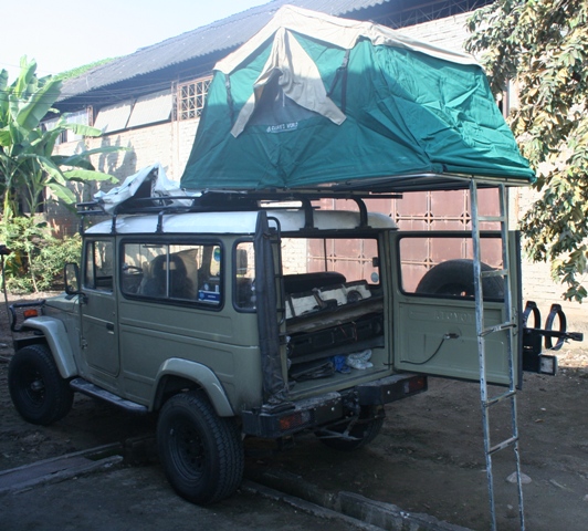

    Citação Postado originalmente por Cesar Machado Ver Post
    Mudei a posição da barraca de Teto, passando-a para a traseira do jipe e colocando-a para abrir para trás.
    Para isso, inverti a posição do rack, que ficou apoiado na calha traseira e no bagageiro, devidamente fixado.
    Penso que assim ficou bem melhor assim, ainda mais que a porta traseira abre numa boa com a barraca montada. Só o suporte do estepe que pega na escada,
    mas oportunamente, vou aperfeiçoar os racks para diminuir a altura do conjunto e chega-lo um pouco mais para trás, de modo e liberar a abertura do suporte também.
    Anexo 295475 Anexo 295476

    Que maravilha de reforma a sua!! Meus parabéns!
    Recentemente minha Band passou por funilaria, quase troquei de cor, só para manter o teto, grade dianteira e rodas brancas. Já pensou em fazer isso na sua? Torná-la uma Land Cruiser por completo? A cor da minha é branca.
    Estava reparando na sua porta traseira e percebi que ela não possui um reforço na parte central por dentro. As minhas ainda são do modelo antigo, mas as 3 do modelo novo estão chegando nas próximas semanas. Vai fazer o forro da porta traseira? Sugiro a instalação de um limpador traseiro com esguiço (reservatório da kombi antiga), eu utilizo a mais de 5 anos e recomendo.
    Eu também aproveitaria que está fazendo o escapamento e instalaria a fita termotape no coletor e parte do escapamento, eu comprei para minha e minha intenção é colocar em toda sua extensão. Ela vem branca mas você pode pintar de preto com aquela tinta de 600 graus (acho que é essa temperatura).
    Tenho que resolver algumas prioridades na minha, mas um dos itens da minha lista é a instalação da barraca do teto também, apesar do que acho que vou me arrepender, pois tirei o bagageiro para a reforma e ainda não o coloquei, resultado que entro em muito mais lugares que antes e fico muito menos preocupado. Veremos quando chegar a hora!
    Depois peça para o eletricista deixar a instalação elétrica do seu engate pronta, você só sente a falta na hora que mais precisa.
    Eu fiz a caixa de ferramentas embutida em um dos paralamas traseiros, ficou ótimo! Do outro lado tenho um bocal para o tanque traseiro de 80 litros, então não pude fazer duas. A minha é o modelo curto, se a minha Band fosse longa minha imaginação ia longe... Depois coloca uma foto de como ficou a tampa da sua caixa de ferramentas! A minha foi colocado dobradiça e um cadeado para trancar.
    No suporte de estepe eu fiz uma chapa externa e duas internas, uma acima do paralama e outra abaixo, particularmente acho que aguenta até pneus maiores agora (Uso 33).
    Eu também aproveitei na reforma para colocar uma manta no tampão da caixa de marchas, mas para te falar a verdade não consegui ver a diferença. Muito provavelmente porque meus calços estavam péssimos e depois que troquei sumiram diversos ruídos. A próxima coisa é colocar a manta em toda extensão do teto como você fez, já está comprada junto com a cola, mas é que tenho planos de um teto solar, então....
    Eu coloquei calços/suportes extras entre o último calço (porta traseira) e o penúltimo, porque a distância entre eles é muito grande e com o tempo acaba rachando a lata debaixo da porta. Eu achei que tudo ficou mais firme...
    Esta semana estarei colocando o kit de cubo estriados no diferencial flutuante, você já teve problemas do parafuso dos prisioneiros afrouxar?
    Você trocou os parafusos allen da roda? Como foi isso? É só tirar um e colocar o outro no lugar?
    Estas borrachas que você colocou entre o paralama dianteiro e a lata foram de qual carro? Gostei do acabamento!
    Estou procurando um engate igual ao seu com um bom preço, se souber de algum...
    Desculpe o email extenso, mas sou apaixonado por Toyota e também tenho dificuldade de mão de obra em Brasília.

    Como diria jack, o streaper
    Vamos por partes.
    Obrigado!
    A minha já tem o teto branco e a anterior tinha as rodas brancas também. Mantive o teto branco pela estética e para amenizar um pouco o calor, mas resolvi experimentar as rodas pretas e gostei do resultado...
    Estava reparando na sua porta traseira e percebi que ela não possui um reforço na parte central por dentro. Vai fazer o forro da porta traseira? Sugiro a instalação de um limpador traseiro com esguiço (reservatório da kombi antiga).
    Eu pretendo colocar um reforço e vou fazer o forro dessa porta em alumínio, incluindo uma prateleira para apoiar o fogão de camping:
    Quanto ao limpador traseiro, a visão do meu vidro traseiro está quase sempre obstruída pelas bagagens, então não me animo em investir nisso...
    Eu também aproveitaria que está fazendo o escapamento e instalaria a fita termotape no coletor e parte do escapamento.
    Isso é uma boa idéia para diminuir a irradiação de calor nas partes do escapamento que passam próximas a cabine. Vou ver o preço por aqui e quando puder coloco em alguns lugares.
    Quando chegar a hora, como seu jipe é curto, projete um apoio que inclua um pequeno bagageiro ( que fique à frente) e a barraca de teto e só ponha no jipe quando for viajar. No restante do tempo embale numa lona plástica e guarde em pé num canto da garagem. (mesmo que more num prédio) Só não se esqueça de abrir de vez em quando para dar uma arejada e evitar o mofo.
    Não gosto de reboques e só uso o engate para situações de emergência, por isso nunca me preocupei com instalação elétrica para ele.
    Eu fiz a caixa de ferramentas embutida em um dos paralamas traseiros, ficou ótimo! Depois coloca uma foto de como ficou a tampa da sua caixa de ferramentas! A minha foi colocado dobradiça e um cadeado para trancar.
    Na minha usei dobradiças e um trinco daqueles mais comuns, vou tirar uma foto e posto aqui.
    Não consegui visualizar, ponha uma foto aqui, ou um mande o link do tópico do seu jipe.
    Teto solar... Eu não poria, mas cada um com seu cada um...
    Quando puder mande fazer um reforço interno (com cantoneira ou tubo retangular) naquela travessa que fica embaixo da porta traseira. Com isso o problema das rachaduras acabam.
    Não, mas para garantir coloque os prisioneiros com locktite "vermelho"
    ???? que parafuso allen????
    Se aqueles pequenos de acabamento, eles já vieram de fábrica como estão.
    Se não me engano é debrum de fusca, vc encontra em qualquer casa de borracha. ( é só procurar o que tem o arredondado de um lado só.
    Chama-se "Engate G bola". Aqui tem um engate G bola | Rolo 4x4 - Classificados de veículos off road para compra e venda de peças e acessórios
    Um abraço
    Cesar Machado

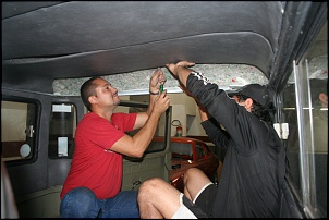

    No Capoteiro.
    O serviço no capoteiro segue à tdo vapor.
    O forro do teto estava praticamente pronto quando saí de lá ontem e as laterais e o forro das portas ficaram ótimos.
    abaixo uma foto em detalhe do forro da porta e a equipe trabalhando no teto do jipe.
    Parece que vai ficar muito bom...
    Bandeirante Estradeira-forro-de-porta.jpg Bandeirante Estradeira-michael-e-mrlon.jpg
