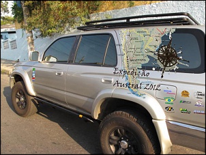

    Suspensão e faróis Ironman
    Citação Postado originalmente por Ronaldo SW4 Ver Post
    Serjão breve fotos do que vc me aprontou viu!!!!!
    Visita oo topico que eu criei, com as minhas peripercias...
    Veja em http://www.4x4brasil.com.br/forum/to...-2012-a-2.html (Mais uma SW4 rumo a Expedição Austral - jan 2012)
    Valeu pela força e paciência sua e do Amigo Rafa!
    Miniaturas de Anexos Miniaturas de Anexos -sw4-adesivo2.jpg   -sw4-adesivo.jpg   -sw4-acess-010.jpg   -sw4-acess-009.jpg   -sw4-acess-005.jpg
  • #82
    Usuário Avatar de Zani
    04/10/2010
    SP/SP
    439
    Parabéns Ronaldo, ficou linda, show!!!!
    Zani
    Hilux CD SRV 2008 AT
    Ex Hilux 2002 CD 3.0 ; Ex SW4 1994
