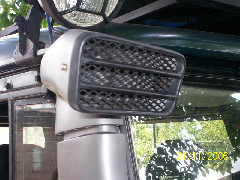

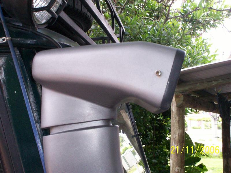

    hola Sergio, te mendo las fotos de el sombrero de mi snorkel, capaz que podes sacar alguna idea, el por dentro tiene una prolongacion del tubo central con inclinacion opuesta a la entrada de aire y toda el agua que entra se pega a las paredes externas y cae por los orificios que se ven en la foto3 el esquema interno es tomado de un esnorkel safari, y te aseguro que no entra agua pues lo provamos con una manguera de agua directo a la entrada y el motor encendido y no entra sale toda por los orificios laterales del sombrero, de todos modos en la parte inferior del esnorque tiene una trampa de agua para detectar entradas previas a el filtro foto 4
    un saludo cordial Gerardo

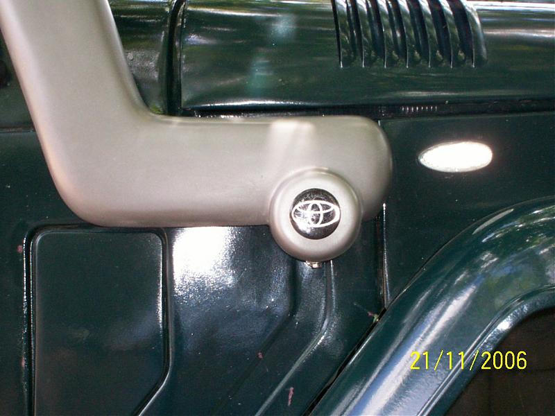

    muito obrigado pela dica, acabei de fazer a peça para fechar a entrada de ar do meu snorkel e poder encaixar um tubo na parte superior e encaixar o sombrero...inclusive farei a inclusão do tubo central para ter a saída da água...este seu snorkel está exelente, muito profissional...vc fez ou comprou??? vou comprar um sombrero da Defender 110, vai ficar um pouco grande mas será usual e com a possibilidade de voltar para frente para captar mais ar...
    Um grande abraço e obrigado pela dica, com toda certeza usarei a idéia.
