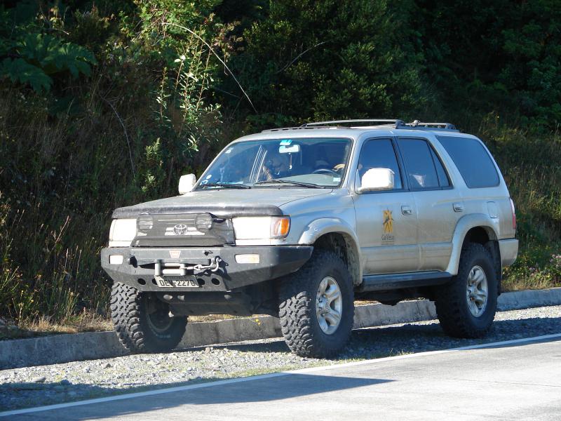

    Além disso gostaria muito de sugerir a Four Wheel ou 4WD do boliviano Jorge Serrano aí em Sampa. Eu sou fã do trabalho dele e apesar de tudo que falam, que ele é enrolado, não é pontual e isso realmente não é, quanto a qualidade, beleza e funcionabilidade de seu trabalho, ele é uma unanimidade nacional - o cara é o máximo.
    Eu tenho um Pajero Full 99 e uma Prado 2004 com parachoques com guincho embutido feitos pelo Jorge, também estou com kit de suspensão australiana e bagageiro, tudo feito pelo bom gosto e excelencia do Jorge. Visite o site, vá lá, converse com ele.
    Abraço, parabéns pelas idéias e pela Hi-Lux
    obs. Eu também planejo uma ida à Patagonia mas não sei quando...???

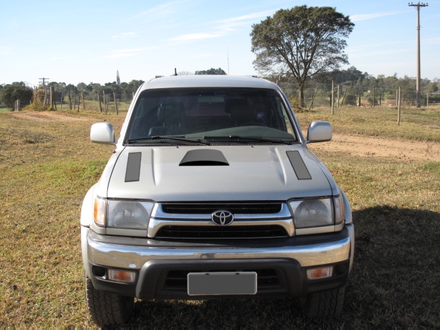

    Intercooler
    Visando todas as maravilhas que essa engenhoca pode nos proporcionar....duvido que alguém em sá consciência não desejaria enfiar a trapizonga no seu carrinho....
    Comigo não foi diferente!
    Primeira duvida:
    Na frente ou em cima no capo??
    Minhas observações e achismos, não valem mais que 2 centavos...rsrsrs
    Na frente:
    Pontos positivos:
    *fica livre do ar quente gerado pelo motor
    *pega o vento com pouco ou nenhum obstáculo
    *valor mais barato
    *menos trabalho
    *nenhuma modificação estética
    Pontos negativos
    *mais um radiador na frente dos outros de ar condicionado e do refrigeração do motor
    *em colisões...vai embora
    *no meu caso com guincho um atrapalha o outro
    *no meu caso a distancia das mangueiras e o tanto de curva acho que iria ganhar calor no trajeto.
    No capo
    Pontos positivos
    *o guincho vai ficar embutido no parachoque original
    *menor custo com mangueiras e tubulações
    *curto trajeto do ar frio para turbina
    *no meu caso acho mais esportivo
    Pontos negativos
    *mais trabalhoso **
    *ar quente do motor pode interferir no resfriamento do conjunto
    *maior custo
    Segunda duvida:
    Qual intercooler colocar
    Alem dos feitos por encomenda que não sabemos ao certo o dimensionamento mais coerente para nossas viaturas.
    Tem por semelhança,no meu caso sw4 3.0 turbo, parece que servem das novas hilux, ranger e frontier
    Depois tem onde e quem instalar....pra mecanca eu tenho praticamente 2 braços esquerdos....nada jeitosos...rsrs
    Depois de tanto falar com um com outros ler o topico imperdivel http://www.4x4brasil.com.br/forum/to...-compensa.html
    Ir em preparadores, turbinadores, e pintores e outros ..ores..rsrs
    Cheguei a conclusão que o meu setup seria:
    Intercooler da nova hilux
    scoop
    Com isso precisaria providenciar as peças, quem as instalassem, quem faria a flange, quem faria a funilaria no capo.
    Resumindo
    Comprei o radiador e o scoop na ponto diesel na zona oeste começo da castelo com o silvino 3686-9009 paguei R$ 550,00... na verdade revendo o valor eu acho que alguém errou no preço..mas enfim vamos enfrente!
    A instalação e confecção da flange ficou por conta do Binho Escapamento na zona Leste av carrão 595, podem procurar o Tirian, gente finissima atendimento nota 1000
    Ou o proprio Binho que dispensa apresentações 2295-2994.
    Lá ficou R$ 60,00 da flange e a instalação em torno de 200 a 400 reais (ainda nao fechamos a conta)
    o Scoop será feito do lado de casa na oficina do Paulão da troller R$ 150,00 cortar capo e pintar scoop
    Total previsto entre 950 a 1200
    Ah tem outro detalhe que um amigo fará "di gratis" um duto para forçar o ar que vem do scoop nao fugir do intercooler com um material parecido com aquele das laterais das ventoinhas do radiador.
    Assim não mistura muito o ar frio como quente....rsrsr
    Pensei em por umas aletas na lateral do capo como tem nos jpx para diminuir o calor mas vamos por partes

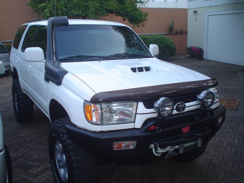

    Ronaldo parabéns!!! A decisão é valiosa!
    O cooler no capô, não lembro se li aqui ou foi conversando com o Maurício Rash, abaixa a temperatura do ar de uns cento e cacetada para uns 70. Quando poem lá em baixo abaixa para uns 35 a 40. Um pouco mais eficiente, mas bem mais frágil para um 4x4.
    Depois posta fotos da adaptação e as suas impressões!!!
    Boa sorte
    Hilux SW4 93 2.8 TDI
  • #18
    Citação Postado originalmente por Ezahn Ver Post
    Boa sorte
    Exatamente o que ia dizer. Não precisa de saída de ar no capô para resfriar mais o motor e seu cofre. Só o scoop do intercooler, além do próprio, já vai resfriar o funcionamento do motor em muita coisa.
    Na Prado, o intercooler respira por dutos que correm por debaixo do capô saíndo de 2 entradas de ar colocadas na frente dentro, nas laterais da grade dianteira original do carro. Eu mudei isso e abri um buraco no capô e coloquei o scoop.
    Resultado: a temperatura de funcionamento do motor está sempre levemente abaixo do padrão, abaixo da posição horizontal do ponteiro da temperatura, isso quando em andamento, só quando engarrafa o trânsito é que ela fica na horizontal, na posição original, portanto mais abertura no capô o motor vai trabalhar muito frio ou muito abaixo da temperatura ideal ou padrâo, não deve ser uma boa.
    Abraço,
    Hilario.

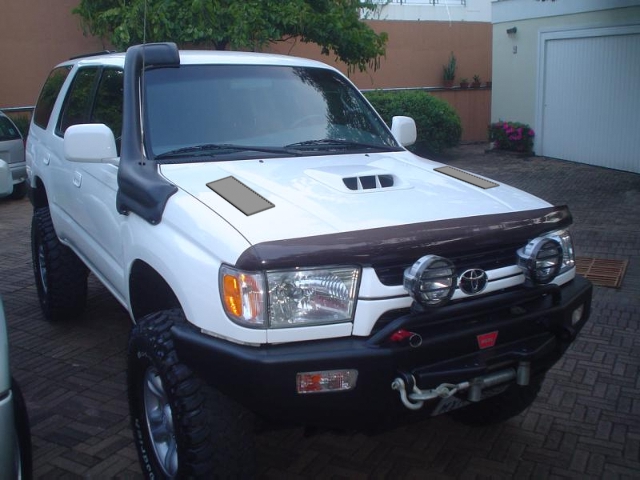

    Acabamento do scoop tenho algumas opçoes para fazer:
    1. pintar na cor do capo
    2. adesivar com uma cor diferente, grafite, preto ou prata fosco
    3. fazer uma faixa decorativa do inicio ao fim
    O que vocês acham...participe no final você decide.....rsrsr
