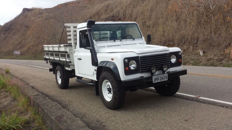

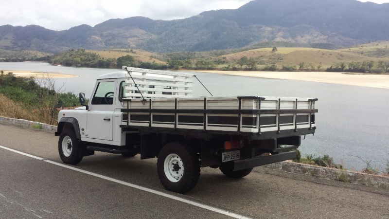

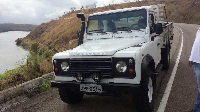

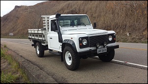

    Amigos apaixonados pela LR Defender, infelizmente precisarei vender minha Defender 130 Chassi Cab Simples 2004 e gostaria do apoio de vocês na divulgação. Acabei de revisar na Land Oeste no Rio de Janeiro e dentre outros itens troquei caixa e bomba de direção hidráulica. Custo da ultima revisão R$ 11.600,00.
    Valor: R$ 65.000,00
    Caso tenham interesse e queiram maiores detalhes meus contatos são (22) 999339009 (whatsapp) ou sandrofiaux@inoveseguros.com.br
