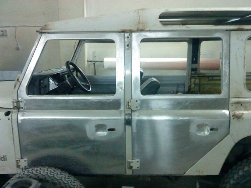

    Boa tarde, estou vendo aqui as fotos, você é mecanico? ou está na cara dura? Quero fa
    ...pelo que tenho pesquisado, vão ser longas noites de lixamento e ralo ouvindo jazz na radio cultura aqui na garagem eheh!
    não da pra reclamar não! Uhuuuuuu! diversão garantida, portanto vamos as portas!![/QUOTE]

    Onde comprar as folhas das portas, vi para importar mais fica muito R$$$$$$
    Essas são de aluminio?
    Citação Postado originalmente por cayohueso Ver Post
    [/QUOTE]
  • #1385
    23/02/2012
    sao paulo/SP
    1,798
    Agradecimentos: 9
    Oi Marcus, essas fotos não são minhas, as portas tinham oxidação, mas nada tão radical assim.
    só vejo uma dificuldade em chapear a porta, como fazer o repuxo da maçaneta...
    Abss!
