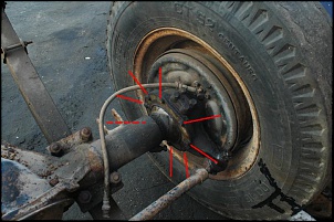

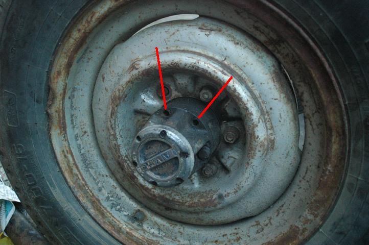

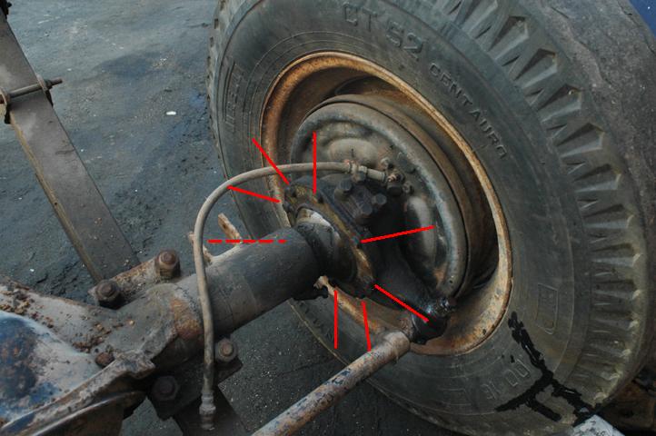

    Prezado Giovanni, muito me interessa o kit com pinça dupla...
    veja: adquiri um kit engesa 4x4 (eixo Willys), porém o cubo tem 6 furos !( era de uma C-10 de Furnas ) ... quero muito trocar o sistema a tambor por este sistema a disco com pinça dupla, afinal vou instalar numa C-20 (veraneio M) e o peso do bruto passa das 2 toneladas...
    que solução o amigo Berga tem pra mim???
    obrigado
    veja: adquiri um kit engesa 4x4 (eixo Willys), porém o cubo tem 6 furos ! veja o destaque nas fotos ( era de uma C-10 de Furnas ) ... quero muito trocar o sistema a tambor por este sistema a disco com pinça dupla, afinal vou instalar numa C-20 (veraneio M) e o peso do bruto passa das 2 toneladas...
    que solução o amigo Berga tem pra mim??? talvez pinças de Band
    obrigado
    Miniaturas de Anexos Miniaturas de Anexos Kit de Freio UBD-parafusos-manga-x-munhao.jpg   Kit de Freio UBD-parafusos-roda-livre.jpg

    Josiel, eu precisaria ver o cubo de roda... se é do Engesa...
    Pronto não tem nada, mas temos kits para Engesa e Willys, dá para fazer uma misturinha básica...
    O problema é o munhão, senão daria para instalar com pinça de S-10 4x4 e discos ventilados.
    Tire a roda e se possível a campana do freio, deixando as lonas à mostra. Então tire umas fotos e mande para mim.
    4X4 Brasil Razão: Me enganei quanto à marca do produto referido.

    Tranquilo Giovanni, vou desmontar o cubo e fazer a foto...
    obrigado.
    Josiel
