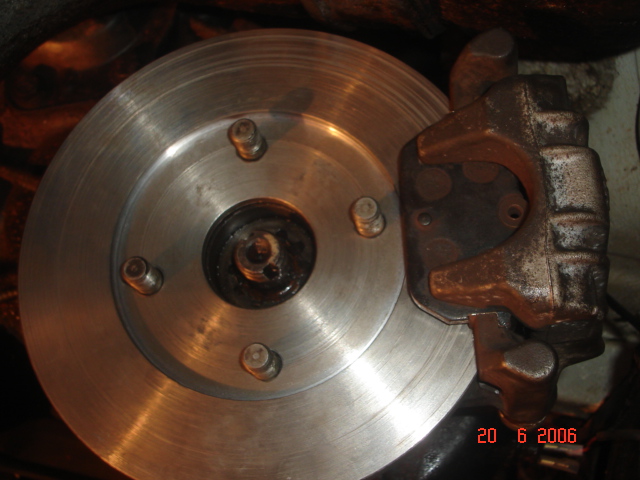

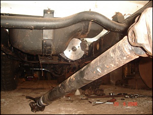

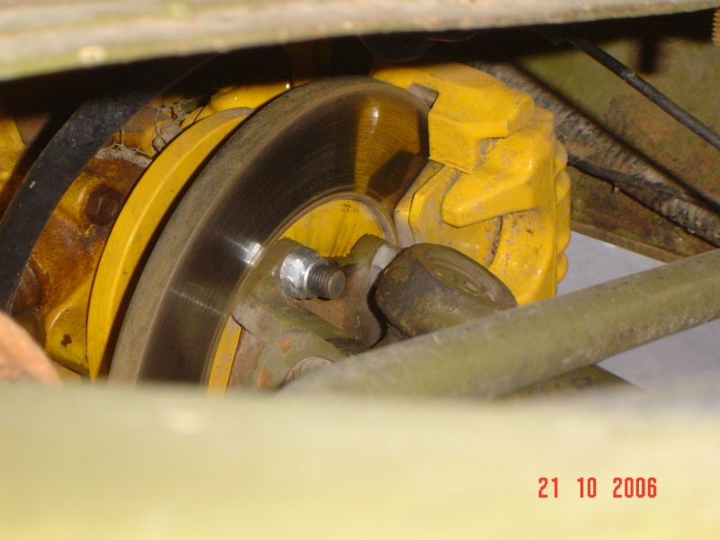

    Salve Galera!!!
    Demorou mas está saindo do forno... O 1° kit para o Engesa foi produzido e está em fase final de acabamento.
    Vamos instalar em um Engesa aqui de Bento, para fazer os testes.
    Esse kit tem um disco ventilado de 308mm de diâmetro e usa as parrudas pinças da S-10 4x4.
    Já estamos estudando a possibilidade de lançá-lo para a linha Willys também.
    Essa semana devo receber as fotos dos kits do Engesa e do freio à disco para cardã da Toyota Bandeirante, bem como o preço deles.
    Vou anexar as fotos do kit da Toyota que já foram instalados para teste, no T-Rex e na Toyota de um amigo. Em ambos, funcionamento 100% seguro e bem mais eficiente que o original. Bom, esse segura de fato a Toyota e o Jeep...
    Miniaturas de Anexos Miniaturas de Anexos Kit de Freio UBD-freiotoy1.jpg   Kit de Freio UBD-freiotoy2.jpg   Kit de Freio UBD-freiotoy3.jpg   Kit de Freio UBD-freiotoy4.jpg   Kit de Freio UBD-kit-052.jpg

    Citação Postado originalmente por Giovani Ver Post
    Salve Galera!!!
    Parabéns Giovani!!!
    Pergunta sobre o freio à disco na Toyota, parece que o o conjunto ficou menor com o disco, será que vai deixar o cardã um pouco curto?
    Acredito que o kit é suporte+pinça+disco, o resto aproveita da Toyota, certo? Com acionamento à cabo.
    Abração

    Citação Postado originalmente por cristiano Ver Post
    Parabéns Giovani!!!
    Fala Cristiano!!!
    Não altera em nada o cardã da Toyota. É P&P. Retira o tambor e o suporte das lonas e monta o kit c/ disco e pinça. Garfo da cruzeta e cardã permanecem os mesmos.
    Abração
    Isso mesmo!
    E ainda, se alguém quiser fazer, é possível instalar um sistema para acionamento hidráulico, pois usamos a pinça traseira do Tempra.
