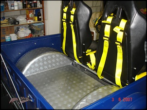

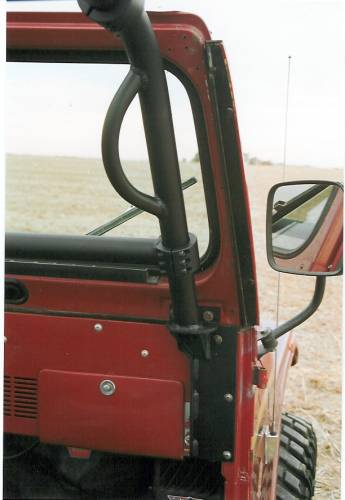

    Gostaria de saber se o valor passado para o amigo Xavier vai ser a mesmo para uma gaiola para o meu CJ3B, porém tenho algumas considerações à fazer:
    1- Para a fixação do braço dianteiro não existe espaço livre no meu jeep. Vai ficar na frente do pedal da embreagem. Andei pesquisando em sites americados e achei a fixação conforme a primeira foto. Primeiro, isso é seguro? Se sim, considerar esta possibilidade.
    2- A minha caixa de roda é redonta e não reta (carroceria de fibra da Fiber 4x4) - Foto 2.
    Obs 01.: A gaiola vai precisar ter os pontos de ancoragem dos cintos 4 pontos dos bancos dianteiros.
    Obs 02.: Não precisa ter os suportes dos bancos pois os mesmos já estão fixados.
    Dirceu
    Uma gaiola contemplando estas alterações custará R$ 1.890,00. E como se trata de uma carroceria de fibra, teríamos que ter o Jeep por um dia logo no início do projeto para tirar medidas.
