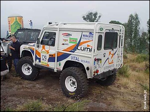

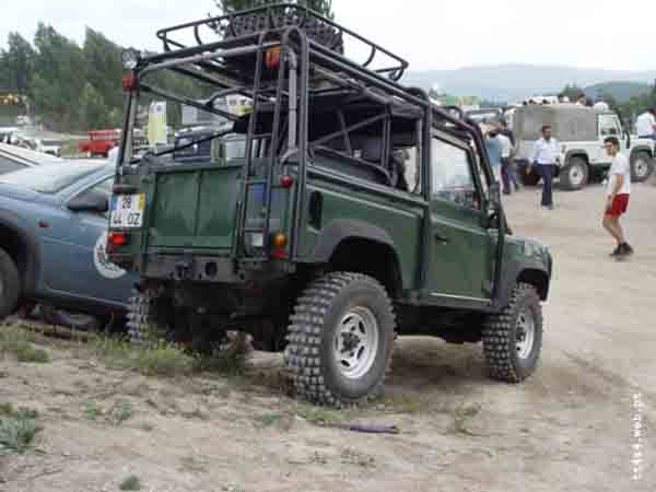

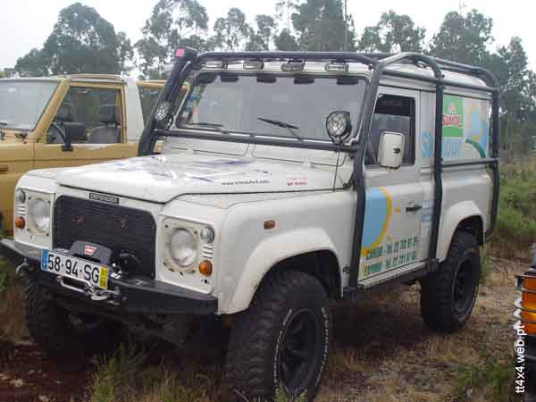

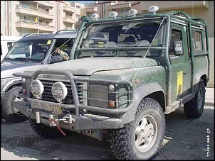

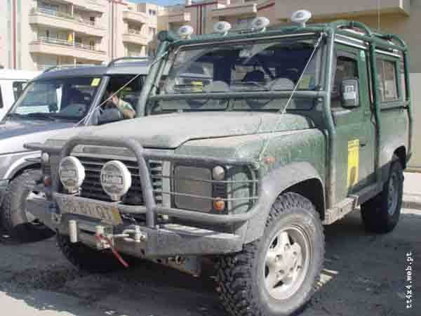

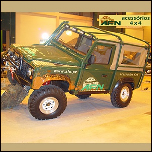

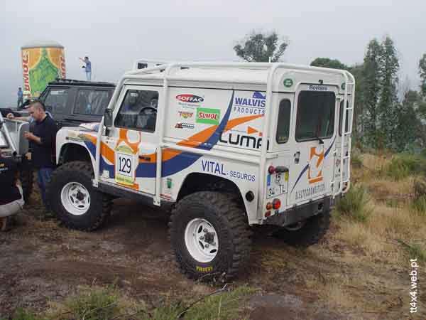

    Tenho uma boa experiência no assunto. Primeiro por trabalhar com estruturas - engenharia - e segundo por que desenvolvi a gaiola para meu Defender baseado nos diversos modelos usados pelos portugueses.
    Bem, no meu 90tinha a gaiola protegeu muito o carro, muito mesmo. Como muito bem disse o Bill, a gaiola externa, pela ausência de triangulações não é uma estrutura estavel. Entretanto, não envolve furos no carro o que é muito relevante se pensarmos no momento da venda do carro. É tirar a gaiola e temos um carro preservado. Por último, um desenho interno ou misto [na minha opnião o pior de todos] no Defender só para competições mesmo, o contrário não vale.
    Caso real: Um amigo teve a vida salva por uma gaiola externa quando caiu de ponta cabeça de uma ponte e de uma altura de 6 metros. A gaiola externa quase não deformou. Se não existisse a gaiola ele teria morrido mesmo, pois era um Def Soft Top. Vale ressaltar que os Def capota rigida se tombarem tambem não garantem a vida. Pena que no Brasil os donos de Def acham a gaiola feia e desnecessaria.
    Bill, estou disposto a ajudar para incrementar a sua expertise no assunto.
    Possuo a gaiola completa do meu 90tinha. Vou fazer uma gaiola externa brevemente para minha 110 com todas as melhorias de um "segundo projeto".
    O Bill também tem toda razão quanto ao excesso das uniões aparafusadas, pois além de enfraquecer, a vibração aumenta muito. A maneira de fixar a gaiola no estribo, como a maioria faz em Portugal fica lindo, mas fixar no chassis diretamente é muito melhor. Vale ressaltar que a união no quebra mato melhora muito a estrutura.
    Pronto e disposto a colaborar.
    marcoaleandro@terra.com.br
    obs: O 90tinha branco é meu; o azul, o que tombou; o verde é o projeto portugues.
    Abs,

    o que foi feito...
    Zocrato,
    [desculpe por ter escrito seu nome errado anteriormente, ok?!?]
    Antes de mais nada, não sou vendedor de nada e não tenho interesses financeiros. Apenas quero colaborar para que vcs não sofram o que eu sofri.
    Veja, vc falou em segurança, certo?!?! O 90tinha azul caiu de uma altura de 6 m e o dono do carro nada sofreu graças a gaiola. O CARRO TEVE SOMENTE UM AMASSADO na lateral do capô e o vidro da porta do carona quebrado.
    Existem outros "modelos" que podem dar uma aparência melhor e mais harmônica com a linha do carro. Postei algumas fotos da minha pesquisa.
    Quanto a gaiola para 110, a coisa não é muito simples. Se for externa e feita sem critério, a estrutura é muito maior e tende a vibrar um pouco mais, além de ficar feio demais. Se for interna, sinceramente, duvido que alguém tire isso do papel.
    Outra coisa, A GAIOLA TEM QUE SER FIXADA NO CHASSIS, isso não é uma variável do problema, isso é um DADO, uma imposição. Vejo que podemos fixar como os portugueses, aparafusando em um bom estribo de metalon, ou como no meu caso, virando o tubo e fixando no chassis com parafusos. Não tem que furar ou soldar nada no carro não.
    Por que a necessidade premente de fixar os bancos na gaiola???
    Qual o uso que pretende do carro???
    Qualquer coisa que precisar, detalhes na fixação, materiais viáveis, etc. Escreva.
    Vamos aguardar os comentários do Bill.
