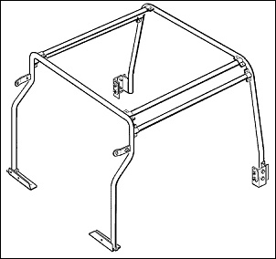

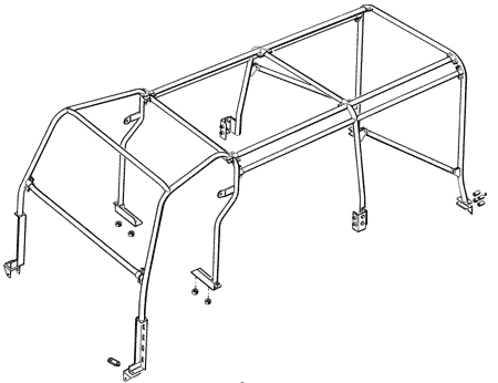

  • #61
    Projeto que achei no Google.
    Consorcio de Gaiolas Tubulares para Jipes Abertos Imagens Anexas Consorcio de Gaiolas Tubulares para Jipes Abertos-90_0.jpg

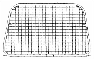

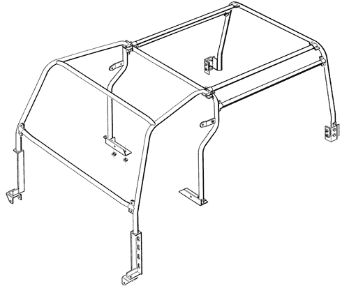

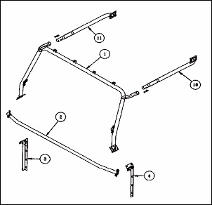

  • #62
    Mais um...
    Miniaturas de Anexos Miniaturas de Anexos Consorcio de Gaiolas Tubulares para Jipes Abertos-rbl1383sssgr.jpg
    Consorcio de Gaiolas Tubulares para Jipes Abertos Imagens Anexas Consorcio de Gaiolas Tubulares para Jipes Abertos-rbl1383sss_c.jpg Consorcio de Gaiolas Tubulares para Jipes Abertos-rbl1387sss.jpg
    Ricardo A. I. Loureiro

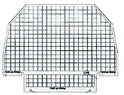

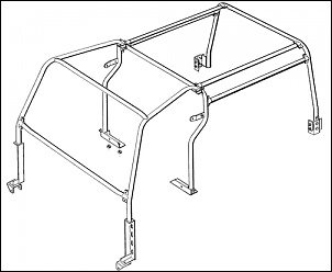

  • #63
    Outro modelo...
    Miniaturas de Anexos Miniaturas de Anexos Consorcio de Gaiolas Tubulares para Jipes Abertos-rbl1487sssgr.jpg   Consorcio de Gaiolas Tubulares para Jipes Abertos-rbl116sssgr.jpg   Consorcio de Gaiolas Tubulares para Jipes Abertos-rbl34meshgr.jpg

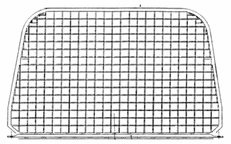

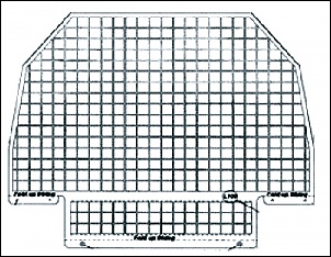

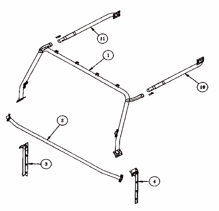

  • #64
    O último da pesquisa de hoje...
    Miniaturas de Anexos Miniaturas de Anexos Consorcio de Gaiolas Tubulares para Jipes Abertos-rbl1837sss_camelgr.jpg   Consorcio de Gaiolas Tubulares para Jipes Abertos-rbl1837mesh_camelgr.jpg

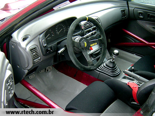

  • #72
    Bill,
    Deculpe se estiver sendo chato.
    Tenho pesquisado alguma coisa, espero estar contribuindo!!! Gosto de achar que entendo sobre o up grade realizado...
    Alguns links interessantes:
    http://forums.lr4x4.com/index.php?sh...=defender+cage
    http://www.northoffroad.co.uk/RollCages.asp
    http://www.safetydevices.com/images/...101966b34da1a2
    Algumas novas dúvidas:
    - A gaiola seguirá alguma especificação em especial? CBA? FIA?
    - É realmente necessário fixá-la ao chassis?
    - É realmente necessário fixar os bancos e cintos à gaiola?
    - Precisarei de proteção alcochoada nos tubos internos?
    Decidi. Quero interna.
    Se não for possível...
    Ou limitar muito o conforto/espaço para carga, fico com a externa...
    Lembrando o uso da viatura: expedições 4x4, trilhas leves e médias (esporadicamente). Raramente ultrapasso 110km/h.
