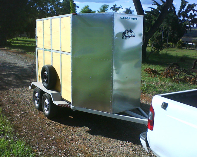

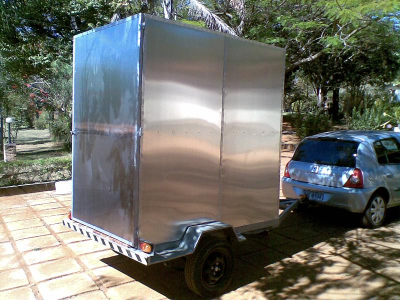

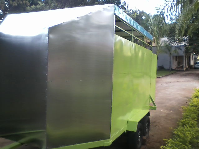

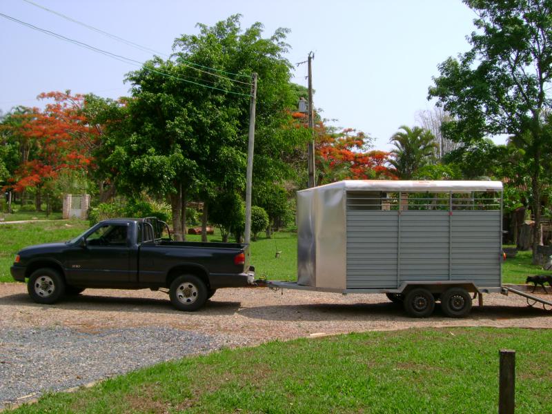

    Conforme prometido, segue abaixo. Infelizmente mais três reboques que fiz as fotos foram perdidas no pc antigo.
    Raphael
    Brasilia-DF
    Alguem conhece quem fabrica reboques assim no Brasil-dsc00013_01.jpgAlguem conhece quem fabrica reboques assim no Brasil-imagens_treiler-009.jpgAlguem conhece quem fabrica reboques assim no Brasil-p17-05-12_16.19-2-.jpgAlguem conhece quem fabrica reboques assim no Brasil-22072011-005-.jpg
