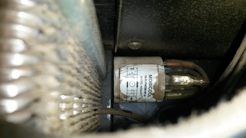

    hoje retirei a geladeira de um FH pra consertar, é um sistema muito simples, dependendo do custo do compressor vou tentar fabricar uma...
    Geladeira Automotiva-20140622_105813.jpgGeladeira Automotiva-20140622_105806.jpg

    por esse preço da pra comprar uma geladeira da volvo... vou usar um compressor 1/12 hp custa na faixa de R$200,00 e usar um inversor de tensao, esse compressor tem uns 70w
