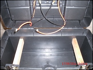

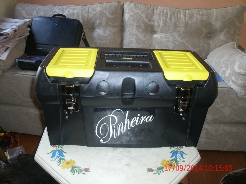

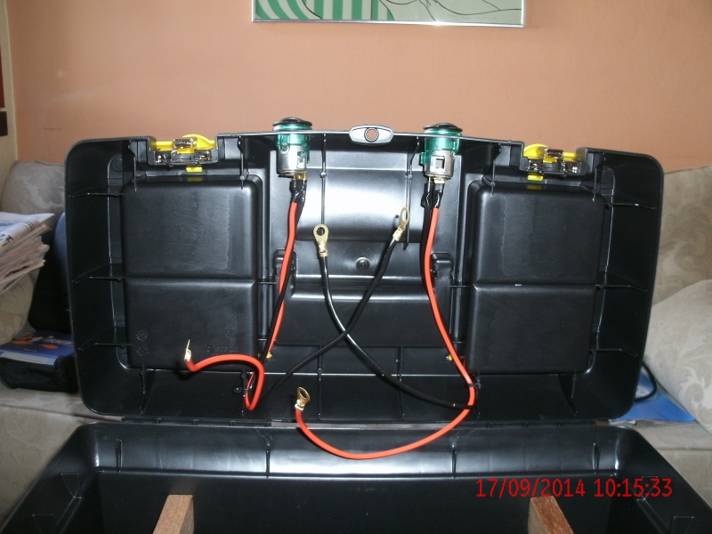

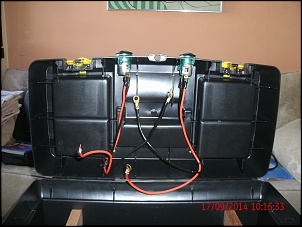

    Bom pessoal, seguindo o exemplo do vídeo, fiz um "portable power station" para mim, claro que aqui na "terrinha" não se consegue uma caixa para bateria como a do vídeo, mas nada que não se resolva com uma boa caixa para ferramentas; a ideia é usar uma bateria de 70 Ah, teoricamente para o consumo que tenho na vtr daria para +- 20h, o mais que suficiente para uma noite com os "aparatos" ligados.
    Depois posto umas fotos.

    O custo é:
    - Caixa de ferramentas 19 Stanley: R$ 43,25
    - Tomadas de força: 2 x R$ 23,50= R$ 47,00
    - Fios, conectores, etc: R$ 20,00
    - Total: R$ 110,25
    O adesivo foi de graça, hehehehh.
    Miniaturas de Anexos Miniaturas de Anexos Geladeira Automotiva-set-2014-006.jpg   Geladeira Automotiva-set-2014-007.jpg   Geladeira Automotiva-set-2014-009.jpg
