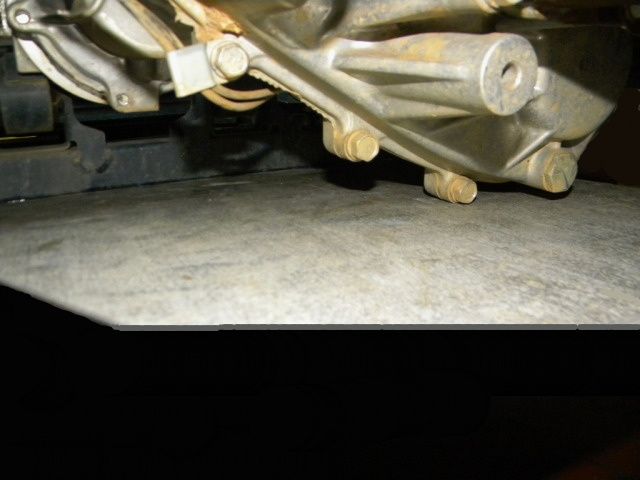

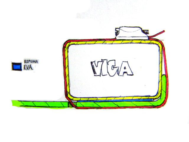

    Fala Dan, não acredito que a chapa aumente a temperatura do motor, do piso talvez.
    ...da uma olhada no desenho, pretendo colar um filminho de espuma de e.v.a, entre o protetor e a viga e acho que com o torque de aperto das braçadeiras, não vai ter pandeiro batendo não eheh
    ...pensei bastante no fato de furar a viga, passar macho pra fazer rosca e fixar tudo com uns quatro parafusos, mas...
    optei por uma modificação reversivel, mas é evidente que não é um protetor de cambio pra serviço pesado, mas atende bem minhas necessidades de viajar por estradas de rípio longe de assistencia por longo tempo
    continue ligado ai...

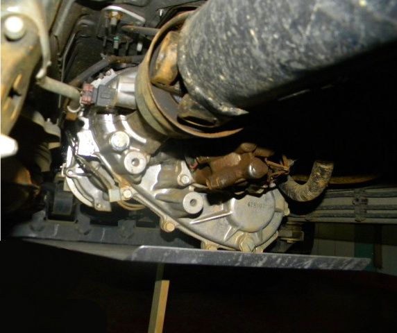

    ...acertando a posição...

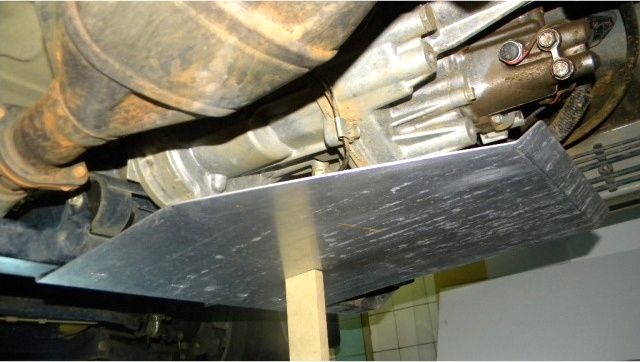

    ...é isso ai pessoal, hoje achei um tempinho, furei e fiz as dobras do protetor do cambio tabajaratech eheh
    ...nada que um bom jogo de liminhas não dê jeito...
    alias trabalhar alumínio é ótimo e tudo fica possivel, furar, cortar e dobrar, tudo pode ser feito! ...ai é só curtir o resultado, só não pode ter pressa capiche?

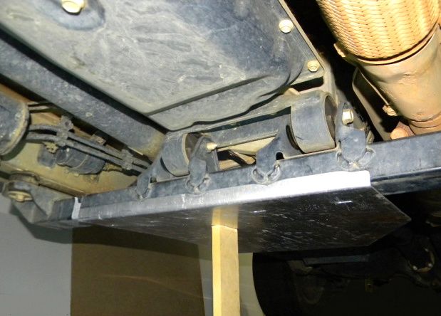

    ...com os meus fiozinhos, ninguem mexe cabron! ehheh
    ...vou bolar um calço de borracha nesse ponto... e talvez uma mola pra´´prender´´a extremidade trazeira do protetor junto ao chassi...
