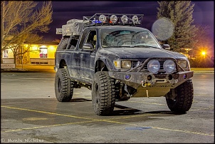

    FOTOS/INSPIRAÇÃO:
    Desk To Glory>
    Casal Canadense que viajou do Alask ao Ushuaia em uma tacoma 95:
    PROJETO : "DREAM IS DESTINY" / Toyota Hilux 4x4 /Realizando o Sonho De Viajar o Mundo-desktoglory_torres_del_paine-2.jpgPROJETO : "DREAM IS DESTINY" / Toyota Hilux 4x4 /Realizando o Sonho De Viajar o Mundo-desktoglory.jpgPROJETO : "DREAM IS DESTINY" / Toyota Hilux 4x4 /Realizando o Sonho De Viajar o Mundo-desktoglory-2-.jpg

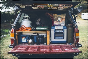

    OUR LAND:
    Video no Vimeo sobre OREGON:
    1989 FJ62 Toyota Land Cruiser
    PROJETO : "DREAM IS DESTINY" / Toyota Hilux 4x4 /Realizando o Sonho De Viajar o Mundo-ourlandvimeo.jpgPROJETO : "DREAM IS DESTINY" / Toyota Hilux 4x4 /Realizando o Sonho De Viajar o Mundo-ourlandvimeo-2-.jpg

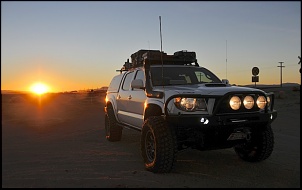

    Defconbrix:
    Projeto do Site Tacoma World, Carro muito bem equipado:
    PROJETO : "DREAM IS DESTINY" / Toyota Hilux 4x4 /Realizando o Sonho De Viajar o Mundo-defcobrix.jpgPROJETO : "DREAM IS DESTINY" / Toyota Hilux 4x4 /Realizando o Sonho De Viajar o Mundo-defcobrix-2-.jpg
