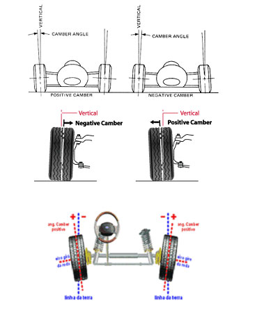

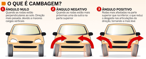

    É o ângulo de inclinação do eixo dianteiro, cada veiculo possui um valor angular para determinar o funcionamento perfeito da suspensão transmitindo ao motorista estabilidade em curvas e uma direção mais firme...
    Problema c/ cambagem quase resolvido. Vale a pena ler!-cambagem1.jpg
    Um ângulo de cambagem muito negativo ocasiona desgaste irregular na parte interna dos pneus e caso tenha um ângulo muito positivo a situação de consumo dos pneus é inversa...
    Problema c/ cambagem quase resolvido. Vale a pena ler!-cambagem2.gif
    Um veiculo rodando fora das especificações de alinhamento e cambagem gera um maior consumo de combustível e fadigas acentuadas na caixa de direção, rolamentos, bandejas e principalmente desgaste irregular nos pneus acima descritos

    Os pneus devem estar o mais perto possível do ângulo reto (que seria o ângulo ideal).
