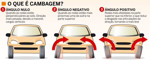

    É o ângulo de inclinação do eixo dianteiro, cada veiculo possui um valor angular para determinar o funcionamento perfeito da suspensão transmitindo ao motorista estabilidade em curvas e uma direção mais firme...
    Anexo 388431
    Um ângulo de cambagem muito negativo ocasiona desgaste irregular na parte interna dos pneus e caso tenha um ângulo muito positivo a situação de consumo dos pneus é inversa...
    Anexo 388432
    Um veiculo rodando fora das especificações de alinhamento e cambagem gera um maior consumo de combustível e fadigas acentuadas na caixa de direção, rolamentos, bandejas e principalmente desgaste irregular nos pneus acima descritos
    Anexo 388433
    Os pneus devem estar o mais perto possível do ângulo reto (que seria o ângulo ideal).

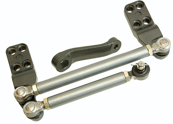

    acho que posso ajudar amigo.
    os pivôs são da f1000 4x2 pós 1992.
    e o HS que ele fez acredito que é ''high steer''
    muito usado em willys preparados em geral.
    Anexo 400670
    consiste numa peca com 2 furos na parte do munhão(lado direito).
    uma manda a barra pra outra roda e outra pro pitman.

    HS é High Steer. Em vez da barra que vem do pitman ir até o pivôzinho no meio da barra de link entre as duas rodas dianteiras, como é original do troller, modifiquei e reforcei o munhão para que a barra que vem do pitman vá direto ao munhão direito. O link entre as duas rodas fica livre.
    Fiz isso para liberar mais curso de suspensão, um dos enforcamentos acontece ali. De bônus, acabou aquela passarinhada nas curvas quando há ondulação na pista.
    Existe kit pronto para comprar, acho que tinha na rota4x4, gama4x4, ...
