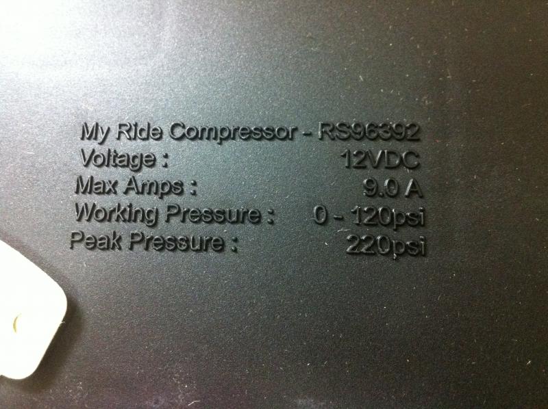

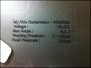

    Fala Orione! Tudo bem?
    Lamento informar que o compressor do Kit Rancho, apesar da baixa vazão, trabalha entre 0-120psi, com pico de pressão de 220psi! E os problemas não acabam aí pois ainda terás dificuldade, na minha humilde opinião é claro, de desenvolver um manômetro aferido para regular os amortecedores e de um conector para linha de pressão. Não acho que compensa a economia de aproximadamente US$ 250.00. Mas de qualquer forma, boa sorte e no que eu puder ajudar, estou em QAP!

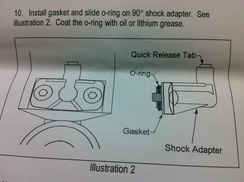

  • #95
    Usuário Avatar de homerohermida
    07/03/2008
    2,346
    Citação Postado originalmente por danielbertoldo Ver Post
    Foi difícil para instalar? Onde vocês colocaram o compressor? Conhece algum lugar que faça o serviço em São Paulo?
    Coloquei o compressor embaixo do banco direito e a central controladora, no esquerdo. Sobre a instalação, o manual é bem explicativo e deve-se dar atenção especial no posicionamento da tubulação, prevendo: curso de suspensão, galhos, capim, pedras, cantos-vivos roçando e afins... Seria bom você ver uma boa instalação ao vivo antes de se aventurar.
