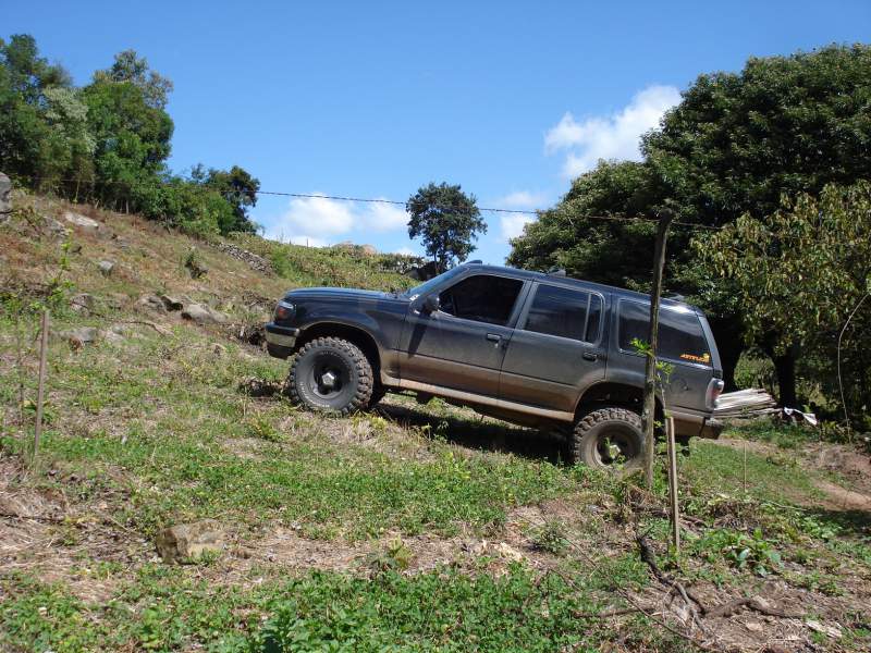

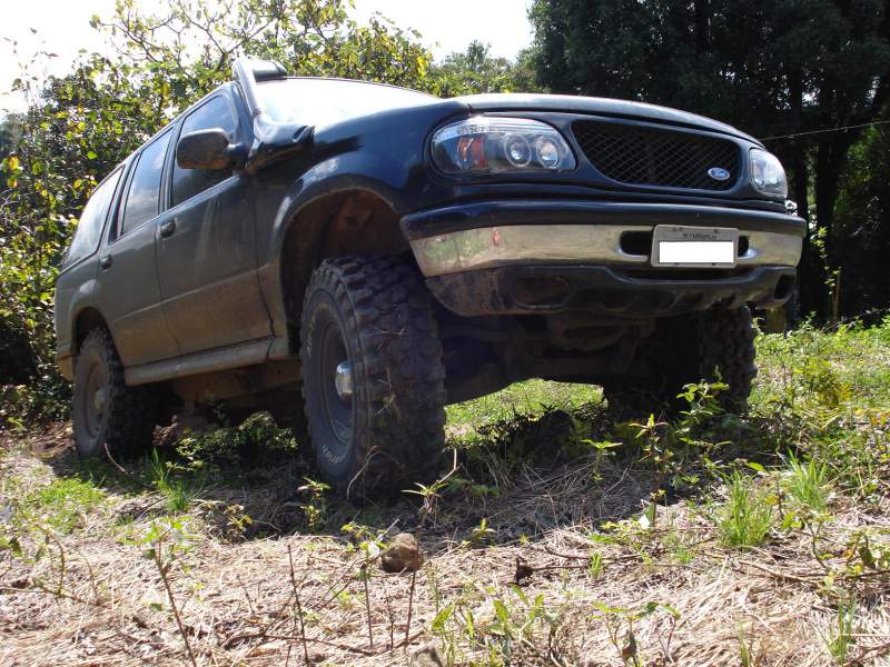

    Quase 2 anos de abuso desse sensacional easy-traction... e olha que abuso mesmo.
    Por enquanto, tudo mil maravilhas. E tem tudo pra ser pra vida inteira.
    Umas fotinhos aí...

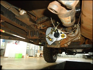

    Eu acho o sistema muito eficiente, prático e confiável, apenas acho que deveria ser oferecido junto ao produto, uma chapa para a proteção do sistema e das alavancas do mesmo, que ficam em um local de fácil contato com pedras e barrancos.
  • #105
    Mistura, tua consideração é relevante. O produto é não é barato e pode se comprometer por ausência de uma simples chapa de ferro que custa mixaria.
    Apoiado.

  • #107
    ssmoura, mantenho meu posicionamento.
    chapa de proteção custa uma mixaria. não passaria de cem reais para aquele ponto. isso dá cerca de 18 vezes menos do que o produto a ser protegido.
