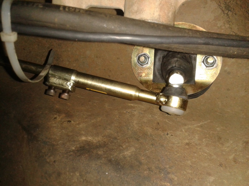

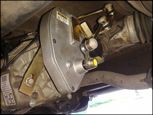

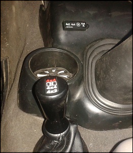

    Ontem instalei meu Easy Traction... O meu mecânico ficou muito espantado de como todo o Kit foi muito bem pensado, calculado, nenhum detalhe foi esquecido. Ele pensava em algum detalhe, íamos na caixa e achávamos exatamente o que ele pensou. Muito fácil de montar mesmo, uma pessoa com o mínimo de conhecimento consegue montar no máximo em uma hora. O que aconteceu comigo e faço até um alerta pra quem for instalar, é que na hora da furação pra instalação da alavanca, a broca copo arrebentou 21 fios do chicote elétrico. Nunca iríamos imaginar que o chicote passaria justamente por ali. Lugar improvável... É bom ficar atento a isso. Levamos uma hora pra soldar fio por fio. Mas de resto só tenho elogios!! Funcionando perfeitamente e estou muito, mas muito feliz mesmo!! Vale muito a pena o investimento...

    Já de volta à oficina, o Nivaldo fez questão de me mostrar o easy traction sendo testado numa caixa de transferência aberta onde era possível enxergar os garfos trabalhando quando o easy traction era acionado.
    Mesmo com movimentos rápidos e bruscos o aclopamento das engrenagens era sempre preciso!

    Não existe a possibilidade de acionamento acidental, a alavanca possui um traçado firme.
    O painel indicador da tração é bem bacana!
    Ganhei um chapéu!
    Agora existe a opção: Neutro!
