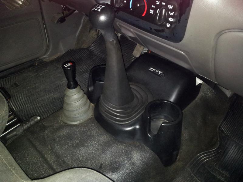

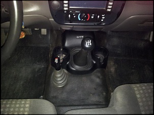

    Segue algumas fotos q tirei agora nesse exato momento, como esta de noite, não sei se vai ficar 100%
    easy traction-2012-03-15_00.21.58-1-.jpgeasy traction-2012-03-15_00.21.31-1-.jpgeasy traction-2012-03-14_20.21.34-1-.jpg
    1º foto: a peça acoplada direto na caixa de tração, utiliza os furos originais, apenas retirando o motor eletrico, pode-se observar o chicote q ligava no motor eletrico ainda penduricado.
    2º e 3º foto: Acabamento da alavanca no interior do carro, e indicador de led q mostra se esta em 4x2, 4x4high, neutro ou 4x4low no console, em frente a alavanca de marcha.
    Se quiserem mais fotos é só falar.

    Citação Postado originalmente por constantino.carvalho Ver Post
    ficou muito bom...estou entrando em contato com o Nivaldo pra ver qt fica ...qm sabe da negocio hehe
    Constantino a alavanca do 4x4 vem muito pra tras qnd manuseada??(a minha ranger tem console central..se a alavanca vier pra tras vai pegar no console...)
    e foi feito somente esse buraco para colocar a alavanca ou precisou fazer mais algum??(sabe me dizer o tamanho do buraco?)
