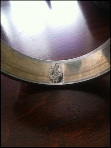

    Defeito bizarro em rolamento
    Durante a revisão dos 50.000 km, me deparei com o seguinte problema no rolamento externo da roda dianteira direita: Prejuizo - Rolamento + rodalivre estourados-foto.jpg
    Alguém já viu algo parecido? Pois eu, não!
