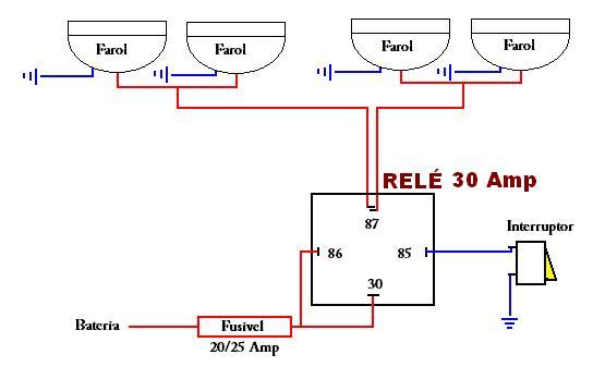

Observei que vc tem farol de milha instalado na traseira e, pelo que parece, o parachoque não foi furado. Vc utilizou algum suporte?
Como foi feita a ligação? Usou relé?

Não furei o parachoque mesmo (fiquei com dó..rs) fiz uma adaptação com um perfil de alumínio.
Fiz uma rosca no centro para fixar o farol no perfil e um rasgo no perfil para fixa-lo na cantoneira do parachoque (similar ao suporte da antena de rádio PX/PY).
Em relação a instalação elétrica, eu mesmo que fiz, só não sei o modelo do relê que utilizei, pois peguei um que estava sobrando em casa, fiz o esquema elétrico conforme as imagens abaixo.
Em umas das imagens ele pede um relê de 30AMP, porém não sei se é o ideal (não custa nada perguntar para um eletrecista néh...rs), o importante tbm é colocar um fusível no fio positivo que vai sair da bateria para dar mais segurança.
Anexo 370891Anexo 370893Anexo 370894
