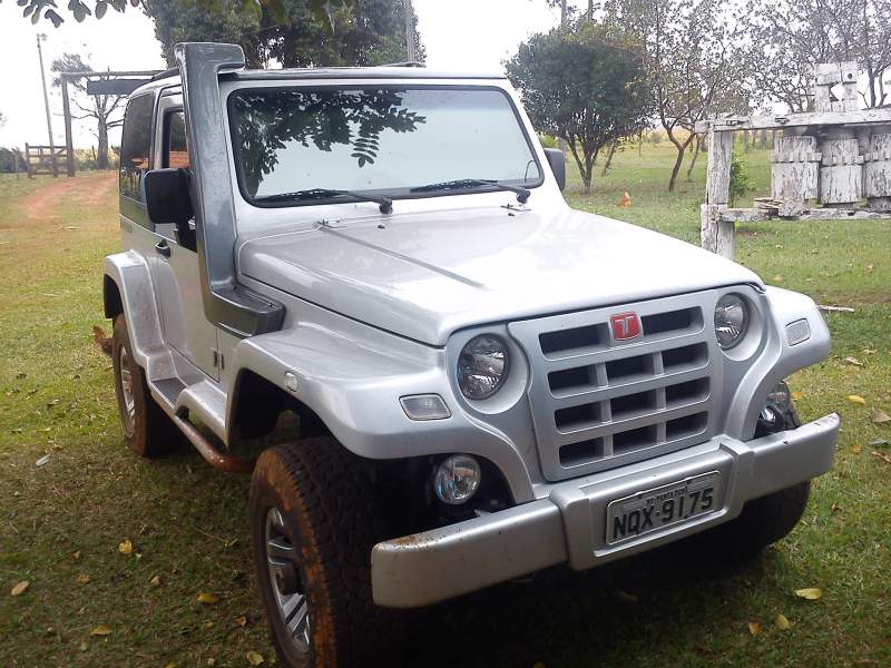

Segue minha contribuição.
Esse é meu Troller RF. (Num vendo por nada, vai ficar pro meu Filho).

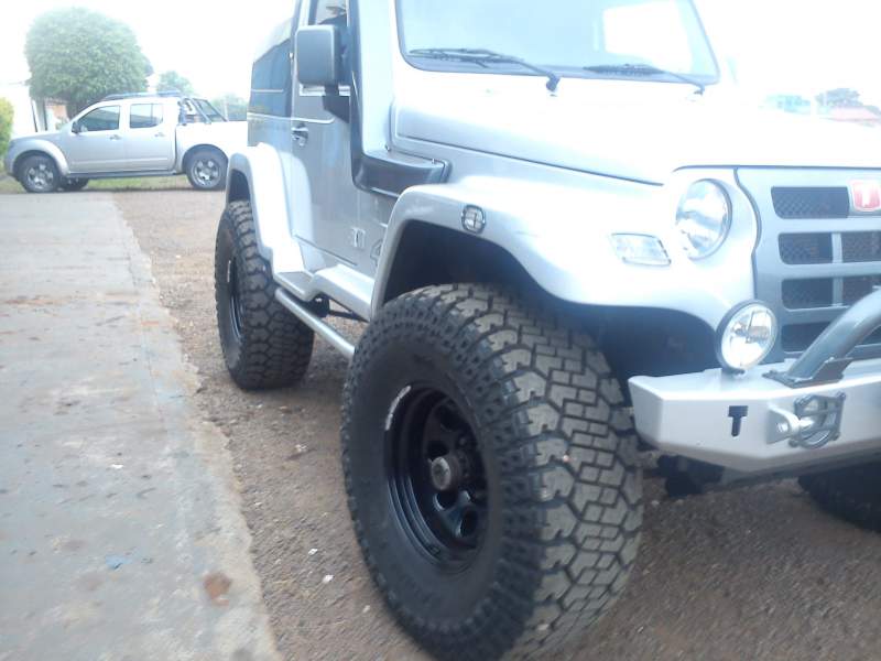

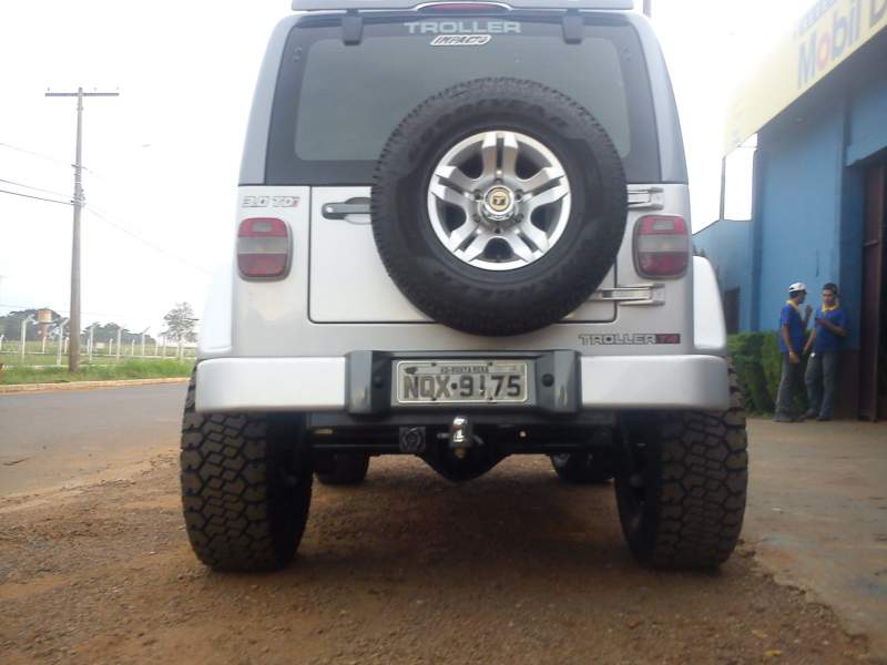

Anexo 390274Anexo 390273Anexo 390275

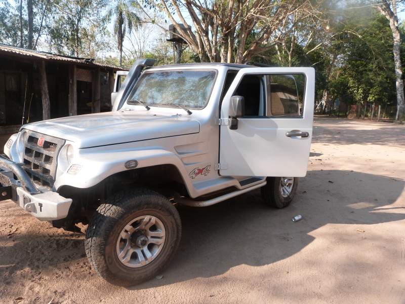

só com parachoque power, na pescaria
Anexo 390279
agora com pneus 37'' e BL 1,5''
quase pronto
Anexo 390276Anexo 390277Anexo 390278
abs
Para colocar os 37" só foi preciso o BL de 1,5"?
Onde vc comprou esse kit de BL, e se não se importar de dizer quanto custou o kit e a instalação?
O jipão tá ficando bruto!!
Hugo
pra colocar só BL 1,5'' já serve(parece que é pouco mas da muita diferença)
ainda não testei abertura da suspensão, mas acho que vai raspar um pouquinho nos paralamas
hoje vou colocar espaçadores de roda 38mm poque o pneu pega na barra quando esterça um pouco mais.
e semana que vem tem o final da instalação com molas 3'' maiores e amortecedores bilstein e bieletas reguláveis :twisted:.
