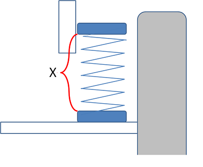

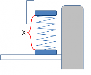

    Vou precisar da medida da mola, do prato inferior ao superior conforme croqui abaixo de algum voluntário com:
    Suspensão original (a partir 2006) : X= ??
    Suspensão +2": X= ??
    Suspensãao +3": X= ??
    Assim que conseguir os valores posto as fotos de como ficam as versões.

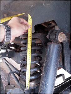

    olha se essa foto te ajuda
    meu é 2010
    esta com a suspa toda original ainda
    deu 10''
    aprox 25cm

    Olá Jaime, era isto mesmo que eu precisava. Vai me ajudar muito.
    Vlw mesmo !
    Rodrigo

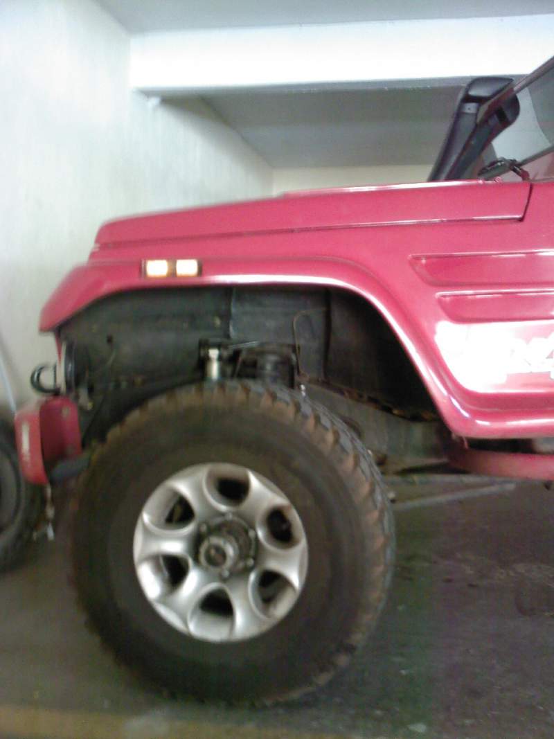

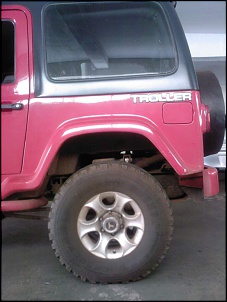

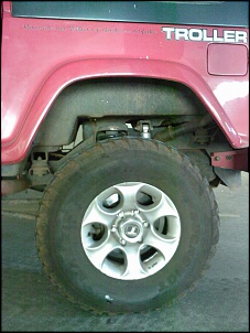

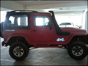

    As duas primeiras são após a troca e as duas últimas antes....
    Receita Troller com 35''-jipe-3.jpgReceita Troller com 35''-jipe-2.jpgReceita Troller com 35''-jipe-4.jpgReceita Troller com 35''-photo0028.jpgReceita Troller com 35''-photo0029.jpg
    Abç.
    T4 2.8 -CARROÇA- BF 35', Bead's15x9 - Bilstein 5125-12'', E-locker/Spartan , Warn XD 9000 I/ Warn RC 9,0 (T) , RK 2,5''/3,5'', 4:56's, LEDs...
