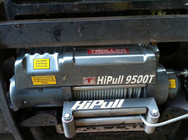

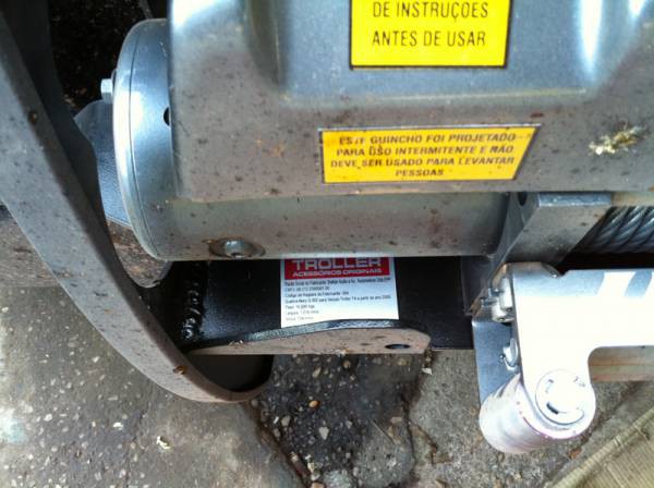

  • 11/10/2010, 10:25
    Elmer_Jeep
    Postado originalmente por Elmer_Jeep Ver Post
    Fui informado por fontes oficiais que a Ford homologou o guincho hipull pra vir como opcional de fábrica no Troller.
    Um amigo mandou instalar semana passada na autorizada em Manaus:
    http://www.4x4brasil.com.br/forum/ga.../medium/t1.jpg
    http://www.4x4brasil.com.br/forum/ga.../medium/t2.jpg
