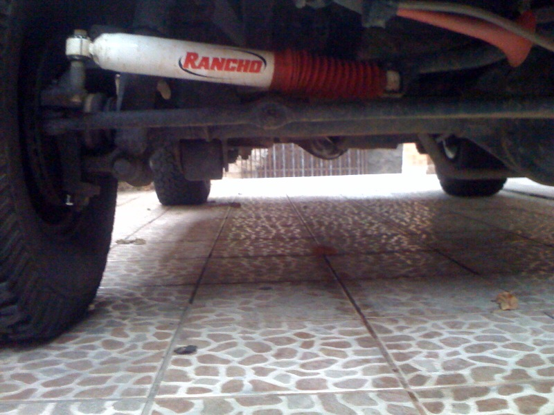

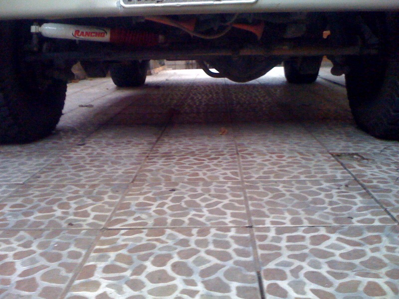

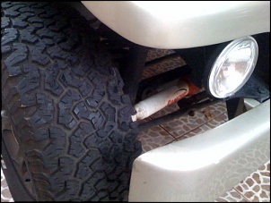

    Ví varias pessoas perguntando para que serve e se alguém já havia instalado sentido diferença e etc...
    Pois bem, eu instalei um amortecedor de direção Rancho RS5404 no meu Troller e como primeira impressão ficou melhor, mas nada de outro mundo, acho que pq a borracha dos olhais é muito macia, muito MESMO vc torce o amortecedor com a mão, mas vou mandar fazer uma borracha mais 'dura' e conto à vocês como ficou.
    Uma observação na instalação, o parafuso que prende o amortecedor do lado da roda é muito curto (baixo) para o amortecedor Rancho, assim terá que comprar um parafuso maior e colocar um calço para que o amortecedor não encoste na barra de direção.
    FOTOS:
    Para entender o funcionamento, vejam o link abaixo, tem toda a instalação que é muito simples (troquei o meu com 20min), mas se quiserem ver o resultado podem pular para o minuto 6 do vídeo e entender o que muda quando se passa num buraco, por exemplo.
    T4 de Shopping... até chegar na trilha!rs

    Citação Postado originalmente por Mikebh2 Ver Post
    Pessoal, Ví varias pessoas perguntando para que serve e se alguém já havia instalado sentido diferença e etc... Pois bem, eu instalei um amortecedor de direção Rancho RS5404 no meu Troller e como primeira impressão ficou melhor, mas nada de outro mundo, acho que pq a borracha dos olhais é muito macia, muito MESMO vc torce o amortecedor com a mão, mas vou mandar fazer uma borracha mais 'dura' e conto à vocês como ficou.Uma observação na instalação, o parafuso que prende o amortecedor do lado da roda é muito curto (baixo) para o amortecedor Rancho, assim terá que comprar um parafuso maior e colocar um calço para que o amortecedor não encoste na barra de direção.
    Legal. Compraste onde e quanto custou?

    Citação Postado originalmente por homerohermida Ver Post
    Comprei nos EUA, por $42,00, novo e na caixa.
    Porém, não pode entrar com peças de carro no Brasil, se vc cair no 'Canal Vermelho' vc pode ficar sem ela, mas enfim, que bom que deu VERDE! rs
    Até!
