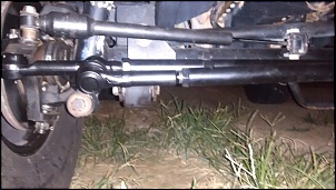

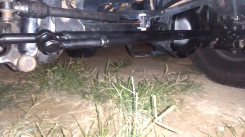

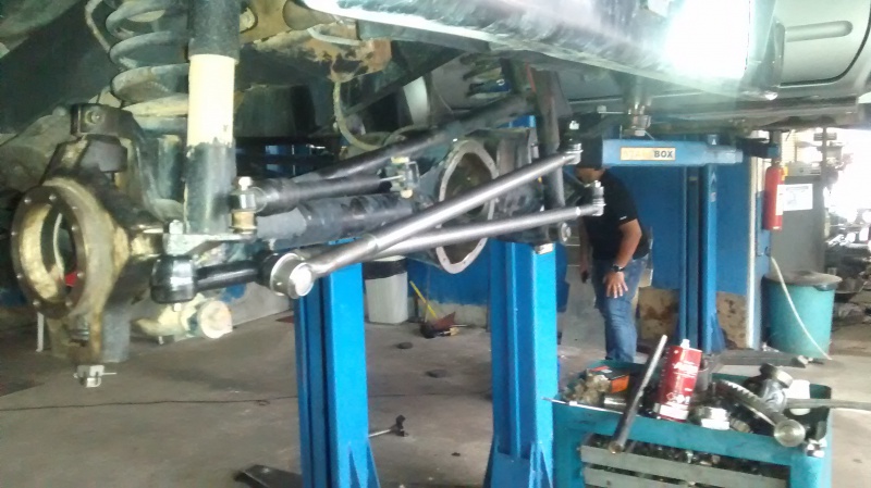

    No meu Troller, fiz a barra de munhão a munhão de modo que eu possa usar o amortecedor de direção original.
    Mais na frente vou fazer o teste com o amortecedor de direção da F-4000, conforme já relaram aqui.
    Miniaturas de Anexos Miniaturas de Anexos -img_20150316_163143380.jpg   -img_20150330_192606973.jpg   -img_20150330_192621902.jpg   -img_20150330_192645033.jpg

    Amigo, não quero desmerecer o produto da WB 4x4, mas eu fiquei com receio de usar a barra que vem do pitman no furo do amortecedor de direção. Pelos seguintes motivos:
    1. O furo não é cônico;
    2. A espessura do local é menor que o restante da peça;
    3. Em caso de um esforço maior a região aguentaria este esforço?
    Em virtude dessas dúvidas preferi fazer da forma como mostrei nas fotos. Usei um terminal de direção com olhal, sistema já consagrado em vários veículos, como Toyota Bandeirantes, Engesa, Marruá, Jeep etc.
    Segue o link do tópico contendo várias soluções para esse problema: http://www.4x4brasil.com.br/forum/je...-608-a-13.html (Adaptar terminal de MB 608.)
    Espero ter ajudado.
