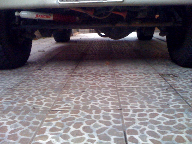

    Mikebh2
    5 Anexo(s)
    Ví varias pessoas perguntando para que serve e se alguém já havia instalado sentido diferença e etc...
    Pois bem, eu instalei um amortecedor de direção Rancho RS5404 no meu Troller e como primeira impressão ficou melhor, mas nada de outro mundo, acho que pq a borracha dos olhais é muito macia, muito MESMO vc torce o amortecedor com a mão, mas vou mandar fazer uma borracha mais 'dura' e conto à vocês como ficou.
    Uma observação na instalação, o parafuso que prende o amortecedor do lado da roda é muito curto (baixo) para o amortecedor Rancho, assim terá que comprar um parafuso maior e colocar um calço para que o amortecedor não encoste na barra de direção.
    FOTOS:
    Anexo 389046Anexo 389042Anexo 389043Anexo 389044Anexo 389045
    Para entender o funcionamento, vejam o link abaixo, tem toda a instalação que é muito simples (troquei o meu com 20min), mas se quiserem ver o resultado podem pular para o minuto 6 do vídeo e entender o que muda quando se passa num buraco, por exemplo.
    Steering/Death Wobble and Rancho shocks on a Ford Super Duty - YouTube
