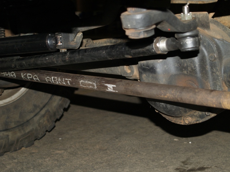

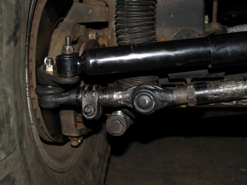

    J, tenho uma foto aqui da época que estava testando as barras e o amortecedor, somente coloquei um calço nele para deixar de forçar a bucha...-_1015295.jpg se vc quiser, depois de amanhã posso tirar uma foto melhor!!!
    abç.

    Sandrão,
    Sem dúvida, já ajudou bastante. Mas, se vc quiser enviar mais algumas fotos, te agradeço.
    Os furos para fixação tiveram que ser alargados, no munhão e na panhard ou nem precisou?
