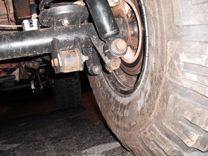

    Se me permitem um pitaco...
    para prolongar o amortecedor só conheço essas tres oçoes...
    1. Soldar mais um olhal em sua extremidade;
    2. Rebaixar o suporte do amortecedor que fica no chassis;
    3. Elevar o suporte do amortecedor que fica no diferencia.
    no meu caso, eu fiz tudo isso, alem de trocar os amortecedores por um de maior curso - Caminhao MBZ 1113
    no final das contas eu fiquei com mais de 5' a mais de curso descendo, e subindo ficou 1' antes do fim de curso.
    ta bom??
    é bom lembrar que, essas mudanças nao vao alterar o curso real do amortecedor... o que fiz foi reposicioná-lo afim de ganhar mais curso descendo, deixando o curso subindo no limite do batente.

    Seguem fotos do carro..

    Essa técnica de soldar mais um olhal no amortecedor é muito boa e fácil de fazer !!! Não tinha pensado nisso !!!
    Agora, é possível retirar o embuxamento do olhal original do amortecedor para fazer a solda e instalar no novo olhal ???
    Vc tem fotos ???? Posta aí !!!!! Vai me ajudar muito !!!

    Seguem fotos...
    foto1: amortecedor todo aberto e todo fechado;
    foto2: solda em olhal de frente
    foto3: solda em olhal de perfil
    foto4: Elevacao em 1' do suporte do amortecedor que fica no Diferencial.

    Seguem fotos...
    O que imaginei seria o da foto 4, a solda de outro olhal eu na verdade não conhecia, mas é bastante interessante!

    Fala Zeca !!
    Valeu pelas fotos !!! Esclareceu pra caramba !!!
